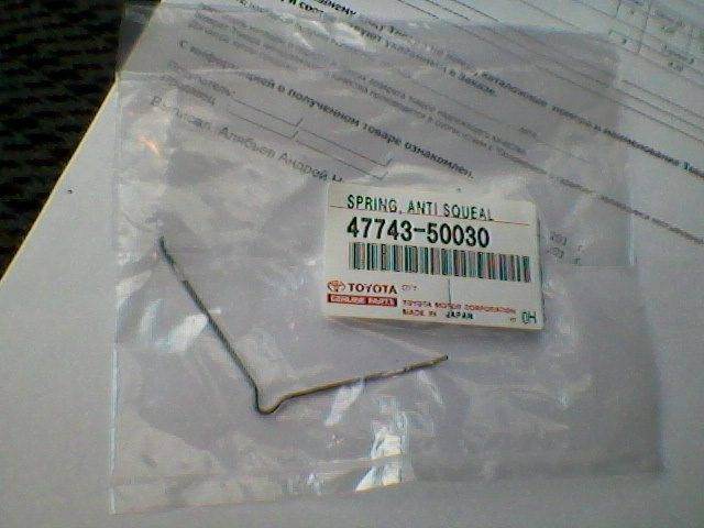

Во время замены передних колодок. Поломались заржавевшие "железячки" те что на фото...
Вопрос. На что они влияют? И есть ли отдельно ихние номерочки? Критично ли ездить без них? Продаются они комплектом жалко 1000 руб :(

колодки от диска оттопыривают

я по одной заказывал 66 рублей штука

Я теперь на одном колесе без них собрал, на другом с ними. Не че же не случится?

ну я тыщ 20 проехал без них нормально,иногда скрипели,достало,полез смотреть,с одной стороны пружинок небыло,купил пластины противоскрипные и 2 пружинки,и направляющие смазал,всё хорошо
