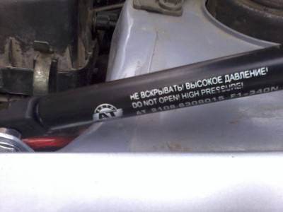

ИзображениеЯ себе на каришу приколхозил газовые упоры азлк 2141,реально бесила палочка.По механике там делать нечего,я имею в виду под капотом,но машину купил недавно,изучаю. [imghttp://yadi.sk/d/ncwML7S9Riidz][/img] Выворачиваем передний болт крепления, и вворачиваем головку упора.Если получится выложить фотку, позже добавлю остальные .
Все было хорошо,стойки держали,капот на голову не падал и закрывался хорошо.

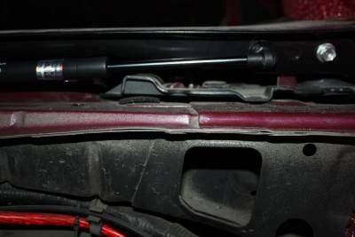

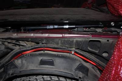

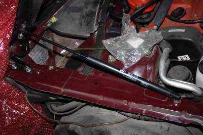

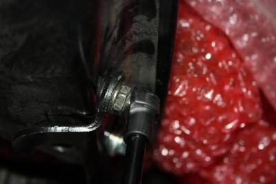

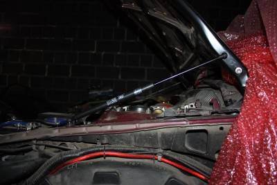

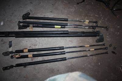

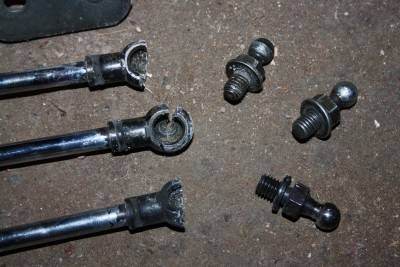

Долго было некогда взяться, но наконец то сделал и наконец то нашёл время выложить отчётец.
Изначально планировал сделать как на сонате, поэтому были приобретены аморты, крепления и шариковые упоры с неё.
Так как железо новое меньше всего хотелось делать дырки, поэтому сонатовский вариант установки отпал, выход стандартный, но более прощитанный так сказать, в плане всяких зазоров и минимум затрат на крепления.

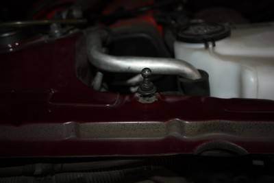

И так:
1) откручиваем болт крепления крыла в середине, он ещё держит кронштейн отбойника капота.

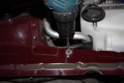

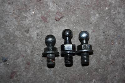

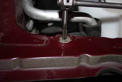

2) берём сверло 6,5мм высверливаем резьбу в сухаре и метчиком нарезаем новую под болт на 8мм, тем самым обеспечили возможность вкрутить вместо болта шариковый упор. Эти упоры бывают разной высоты и имеют широкий или узкий шестигранник под ключ, но резьба у всех на 8.
На крыло лучше установить подлиннее с любым шестигранником, шток будет со стороны капота, а корпус аморта возле крыла, тем самым исключим задевание корпуса о крыло.

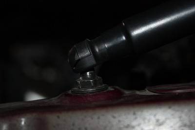

3)Далее меняем болт капота на шариковый упор, на тот что покороче и с узким шестигранником(гайкой), этим исключим задевание аморта об крыло. Кстати как говорилось выше, болт капота имеет конус, так вот я заказал новые болты и они пришли простые с шайбой, непонятно. :du_ma_et:
4) Последний этап, вщёлкиваем упор от сонаты и наслаждаемся, уверенное открывание капота начинается выше среднего положения капота, но держит уверенно, считаю это преимуществом, так как меньше шансов, что приоткрывшись на ходу(ну всякое бывает), он распахнётся закрыв обзор.
Выбранный тип амортизатора не задевает ливнёвку!!! Шток проходит мимо, есть нормальный зазор, впрочем смотрите фотки.
З.Ы. Шариковые упоры можно найти в большом количестве на разборке на дохлых амортиках, мне лично их для опытов насовали кучу и все рабочие :hi_hi_hi:

Всё хорошо вроде. Проделывал нечто подобное на Волге, только опыты ставил с крышкой багажника. Скрип торсионов достал. Но есть опасение,что зимой эти упоры начнут клинить. На моей каринке хлопушка через раз открывается. Частенько приходится её силой вытягивать наверх. А капот по жёсткости не такой прочный, как задняя дверка. Есть повод задуматься о целесообразности.
Всё зависит под каким углом стоят аморты и какие они.
На иномарках таких опасений нет, всёё открывается, единственная проблема может быть это "недержание" и то причина в усталости амортов.

Хоть часто ,хоть редко, а приятно и не надо царапать ЛКП капота этой кочергой, где царапины там коррозия. А если совсем не заморачиваться, можно купить таз.
