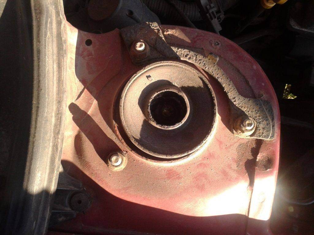

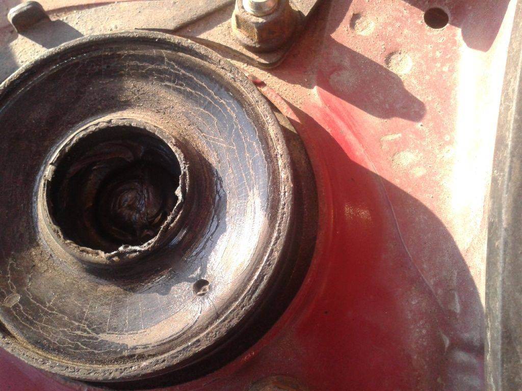

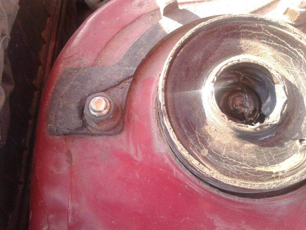

вот выкладываю фото как у меня встали опоры!видно что они встали как то неправильно!с одной стороны опора в плотную к кузову а с другой есть расстояние!!!скажите пожалуйсто почему так???опоры не такие???

что то у этих опор вид такой, будто они тысяч 50 уже проехали...
я на них где то тысячу проехал!!!ну это тайвань,качество наверно ужасное

sano777888
Никто не обратил внимание? :)

кстати дырочку в опоре всегда следует закрывать соответствующим колпачком-пыльником. а том даже новая оригинальная опора проживет не долго.
а что это значит????????
 Заголовок сообщения: Re: Про Стойки [Опрос]
СообщениеДобавлено: Пн май 06, 2013 10:19 pm
А то, что надо было брать рестайловую опору ОЕМ 48609-20410. :wink:
А не кривые замены, вылетающие на дорестайлинговую опору 48609-20281.
да надо будет заказать!я туда смазки напехал,в книжке вроде так написано

sano777888 писал(а):
что вообще это слово значит "рестайловую"???
То, что у тебя поздняя англичанка. Есть тема на форуме про опоры стоек, рекомендую к прочтению.
И те замены, которые светятся в экзисте к твоему НУЖНОМУ номеру 48609-20410
по кривым кроссам не являются истинными заменами.
Поэтому собирай деньгу на родные опоры 48609-20410.
Аналог твоих опор RBI-T1311F.
Вид твоих опор озадачил, ты случаем не б/у брал?
По поводу RBI, не знаю как у кого, а я на опорах данного производителя проехал 100-110 тысяч км и опоры в нормальном состоянии (проверял при замене пружин неделю назад).
а если буду продолжать ездить на моих опорах,какие последствия могут быть??
Я думаю подшипник опоры на грани смерти.
я новые брал передние и задние,задние хорошо подошли!то есть ты хочеш сказать что RBI-T1311F мне нормально встанут?????а ещё есть заменители на мою машину???оригинал то дороговато покупать
это ты определил по внешнему виду опоры???или потому что она так стоит????

Сильное смещение относительно своего должного нормального расположения убьет подшипник на раз. У меня RBI отходили лишь полгода.
Да, подшипник постояно под боковым напряжением.
Да, этот аналог тебе подойдет.
