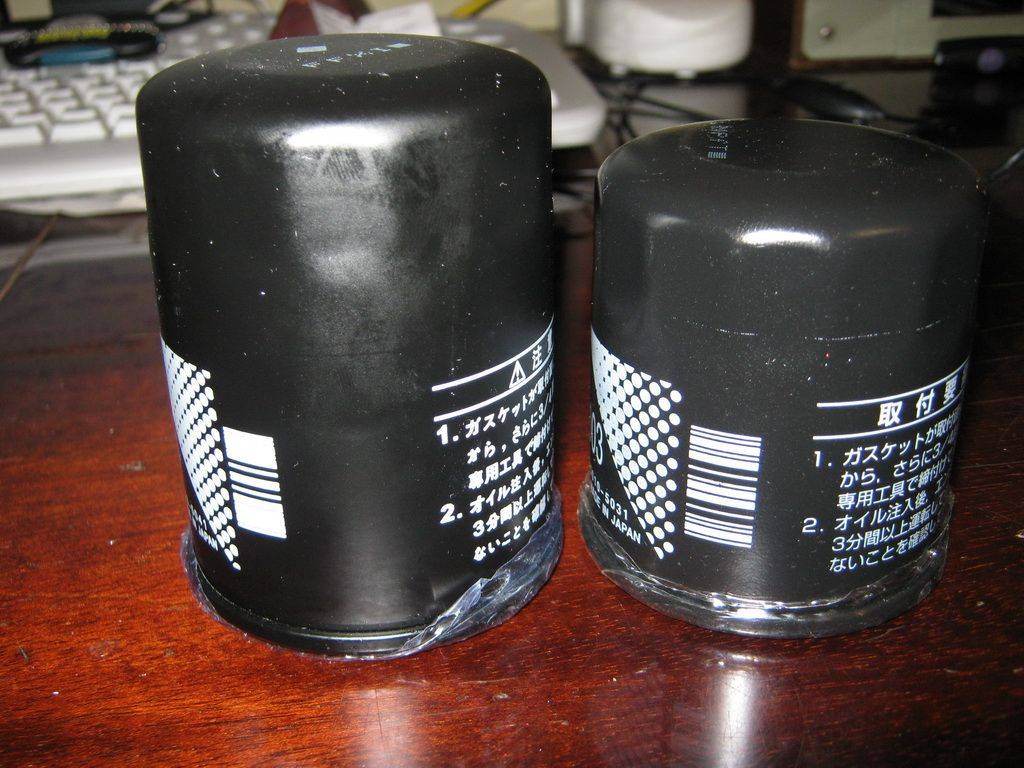

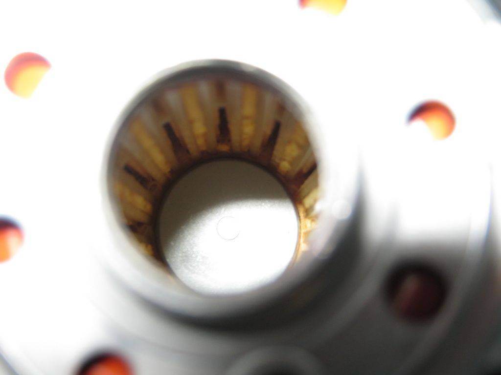

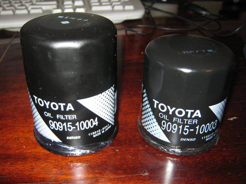

Привет, купил два фильтра по 75 грн каждый, один с доставкой 3 дня(90915-10004), второй 14 дней(90915-10003). (90915-10004) походу паленый, подуть можна в обе стороны и кажысь нет перепускного клапана, штрих код и буквы размыты, коробки обе качественные . Теперь крадутса сомнения ставить его или нет ,что скажете.

чем мех дороже ( выше) тем он лучше,
походу и то другое подойдет

То что подойдет и должен бить лучше, это я знаю. Но то что не работает обратный и нет перепускного это походу не гуд, или он (90915-10004) такой и должен быть хре..вый :D . Раньше всегда брал (90915-10003) или его аналог, а этот взял впервые.

Который 10004 не бьётся ни на 4а,ни на 7а,ни на 3с-фе.
--у меня нв 4А бьются(не ЭКЗорцИСТ)
90915-10001,90915-YZZJ1,9091510004,WIX WL7131 и куча других.
Размеры:Size: UNF 3/4''-16;
Outer Diameter [mm]: 65,5;(69) внутр 62
Valve Type: Pressure-limiting Valve;
With one anti-return valve;
Height [mm]: 71
(4A-FE)
