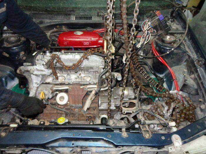

Дороги высохли и пришла пора очередного свапа:)
Как всегда очередной проэкт по безумному вкладыванию денег ;)
Что имеем: Карина Е 1993 года выпуска с 4a-fe STD,114 лошадок
Что будет: Карина Е 1993 года выпуска с 3s-ge,200 лошадок
Снятие двигателя описывать не стоит,да и снят он уже полгода назад по причине износа и смерти. Буду описывать то что делается.
Хозяин авто мой напарник и помощник Иван,которого я видимо заразил вирусом разбазаривания семейного бюджета в убыточные проекты :?
MDNDuUhlMWU.jpg [ 212.47 КБ | Просмотров: 23728 ]

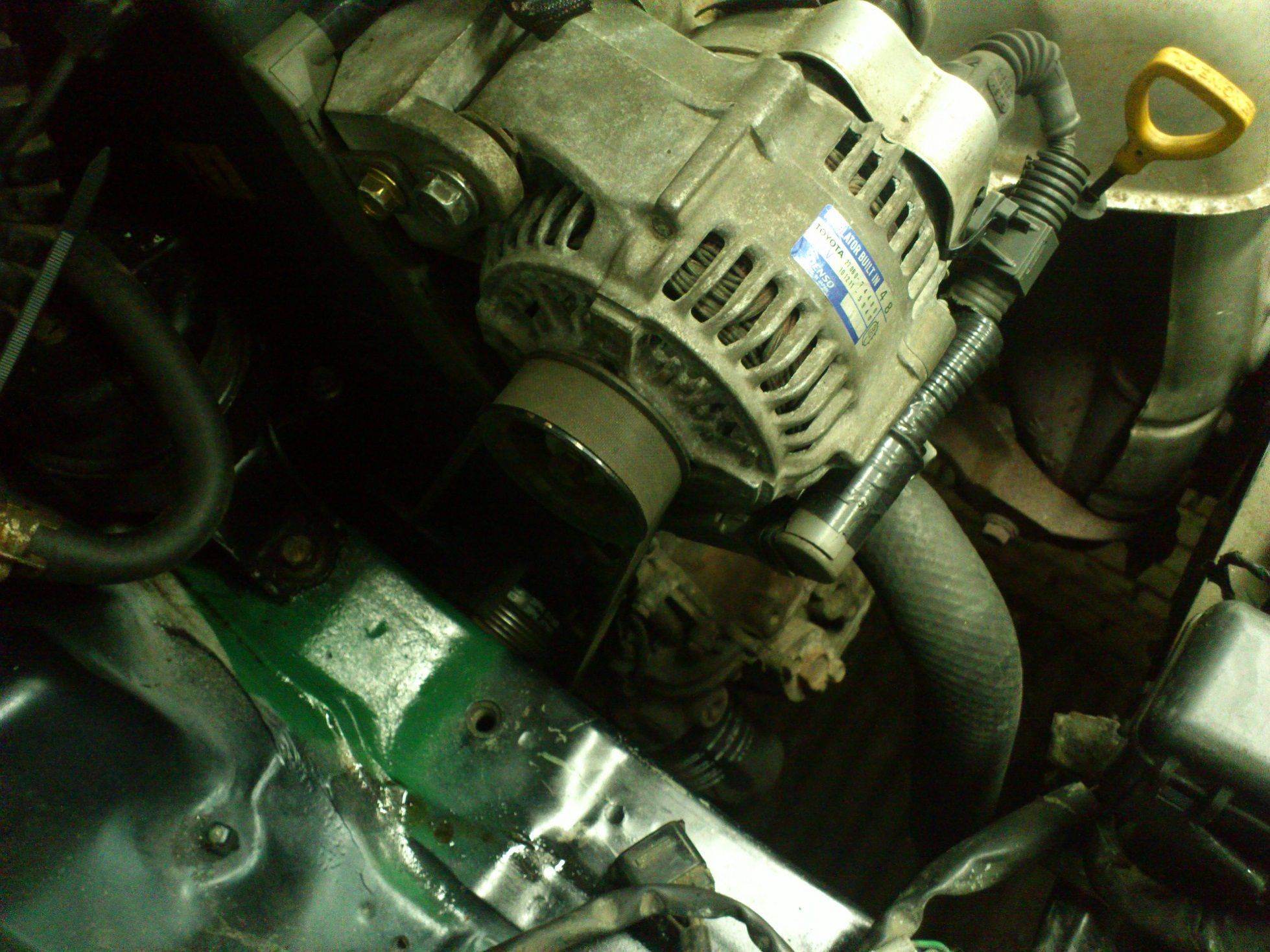

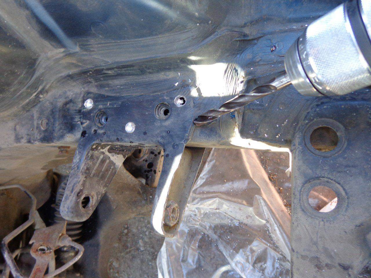

День первый:
Был удален левый кронштейн крепления двигателя,путем его высверливания:
i3D1sHCsaGA.jpg [ 162.9 КБ | Просмотров: 23728 ]
8u0kkzNO0rk.jpg [ 212.31 КБ | Просмотров: 23728 ]
a15fHZ06MJY.jpg [ 165.23 КБ | Просмотров: 23728 ]

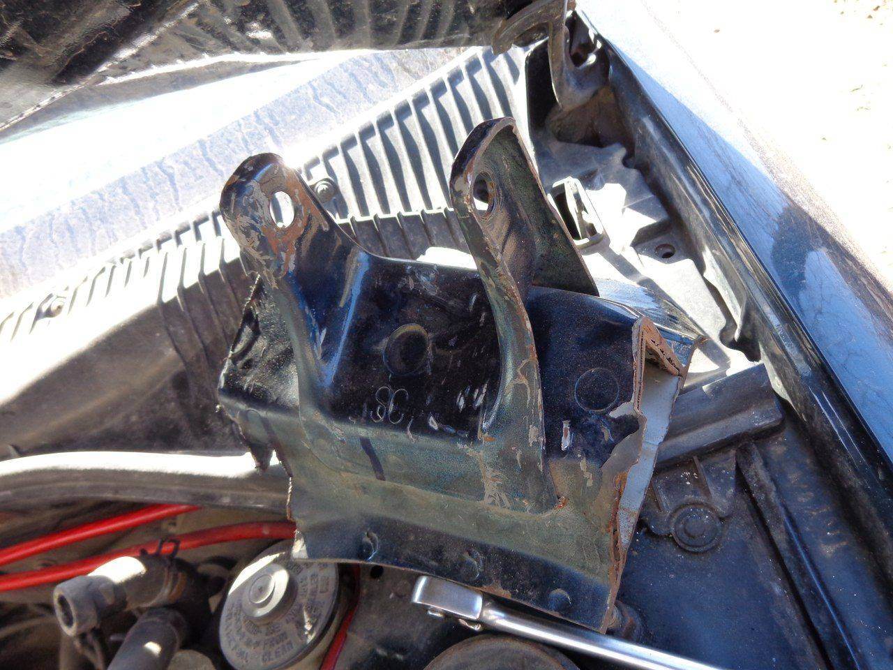

Все это делалось для внедрения кронштейна от мотора S,который был приобретен с куском лонжерона:
ALIs4AzlDmg.jpg [ 235.18 КБ | Просмотров: 23728 ]

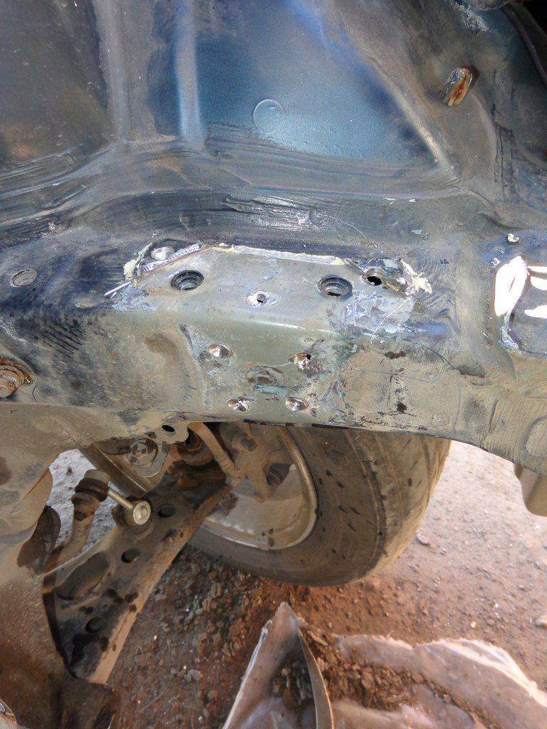

И вот так вот получилось:
7Xgf9SLez3Q.jpg [ 246.77 КБ | Просмотров: 23728 ]
Jng6LivXP_8.jpg [ 172.48 КБ | Просмотров: 23728 ]
Сварщик из меня никакой,но СОшка рулит и хоть шов и некрасивый,но проварен на 100% ;)

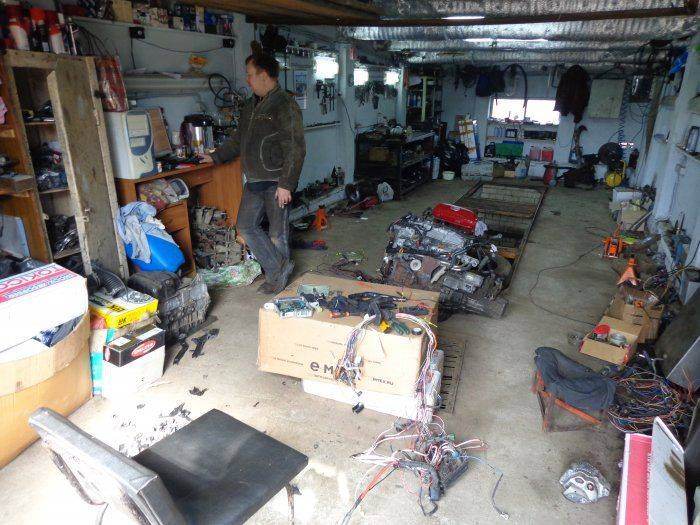

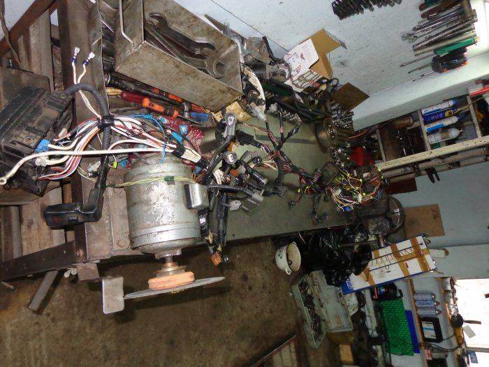

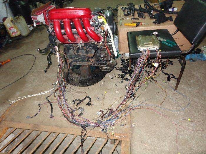

День второй,третий и четвертый:
Расбирательство с проводкой:
7224674.DSC00154.jpg [ 79.41 КБ | Просмотров: 23465 ]
7224676.DSC00155.jpg [ 87.24 КБ | Просмотров: 23465 ]
7224679.DSC00156.jpg [ 90.21 КБ | Просмотров: 23465 ]
7224684.DSC00158.jpg [ 94.39 КБ | Просмотров: 23465 ]
7224695.DSC00175.jpg [ 98.74 КБ | Просмотров: 23465 ]
7224699.DSC00176.jpg [ 91 КБ | Просмотров: 23465 ]
7224703.DSC00177.jpg [ 94.44 КБ | Просмотров: 23465 ]
7224710.DSC00179.jpg [ 92.37 КБ | Просмотров: 23465 ]
7224716.DSC00181.jpg [ 91.51 КБ | Просмотров: 23465 ]
Кто говорит что электрик слишком много денег дерет-дико заблуждается ;)
Два дня на плетение косы,куча выкуренных сигарет и глаза выжженые дымом канифоли :)
Двигатель поставили часа за три-четыре-пять:

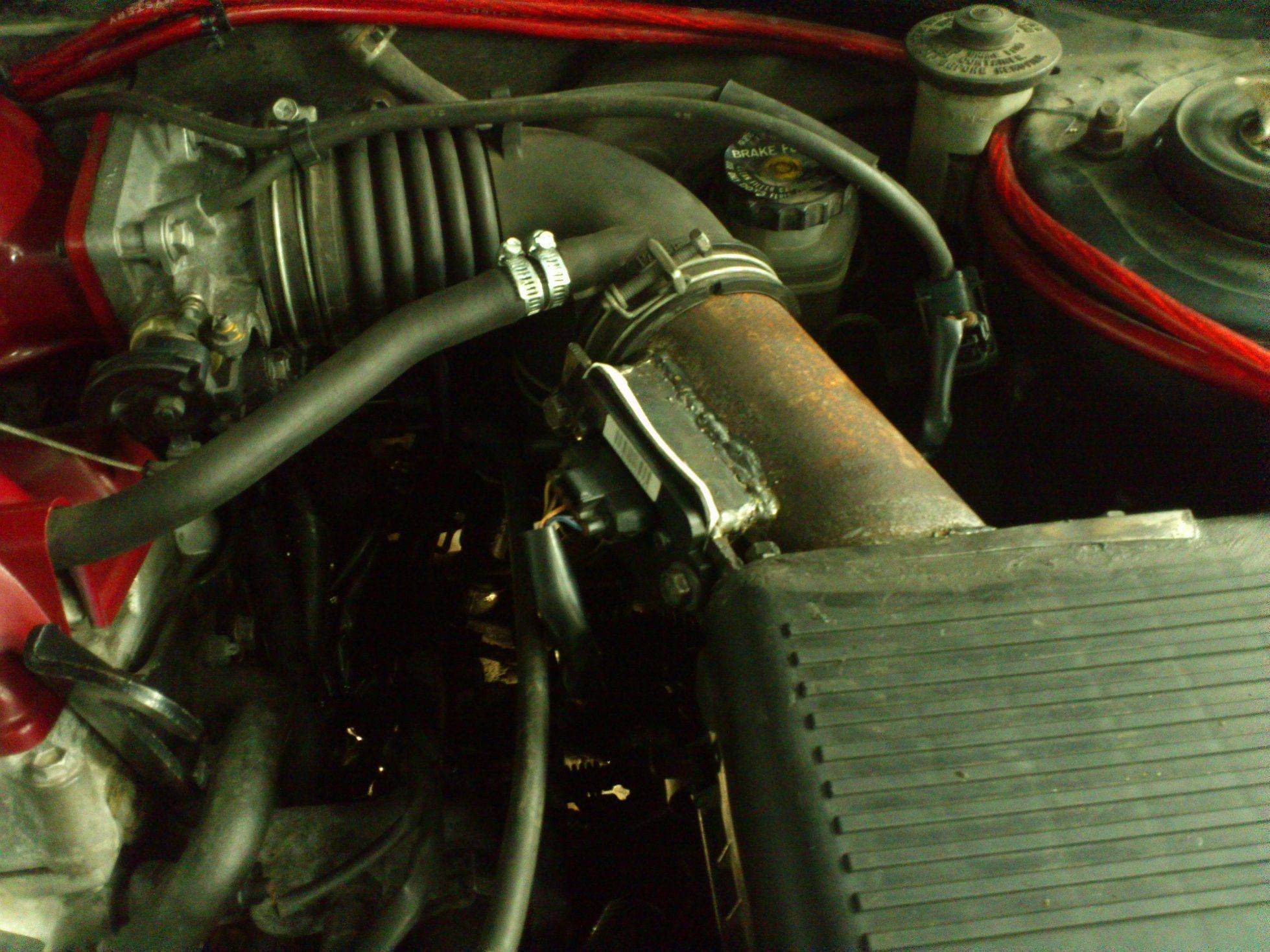

и как же вы собрались делать переходник?)

по колхозному,из трубы,из 76той водопроводной. Токарь проточил нужный внутренний диаметр,а дальше сварка все решает :ps_ih:
Вот так получилось:
DSC_0123.jpg [ 895.11 КБ | Просмотров: 23243 ]
Фильтр оставили родной.
Сегодня все проблемы с проводкой решили,все подключили,все работает. Завтра сваяем модный двойной выхлоп от Карины Е GT и можно пробовать на дороге :)

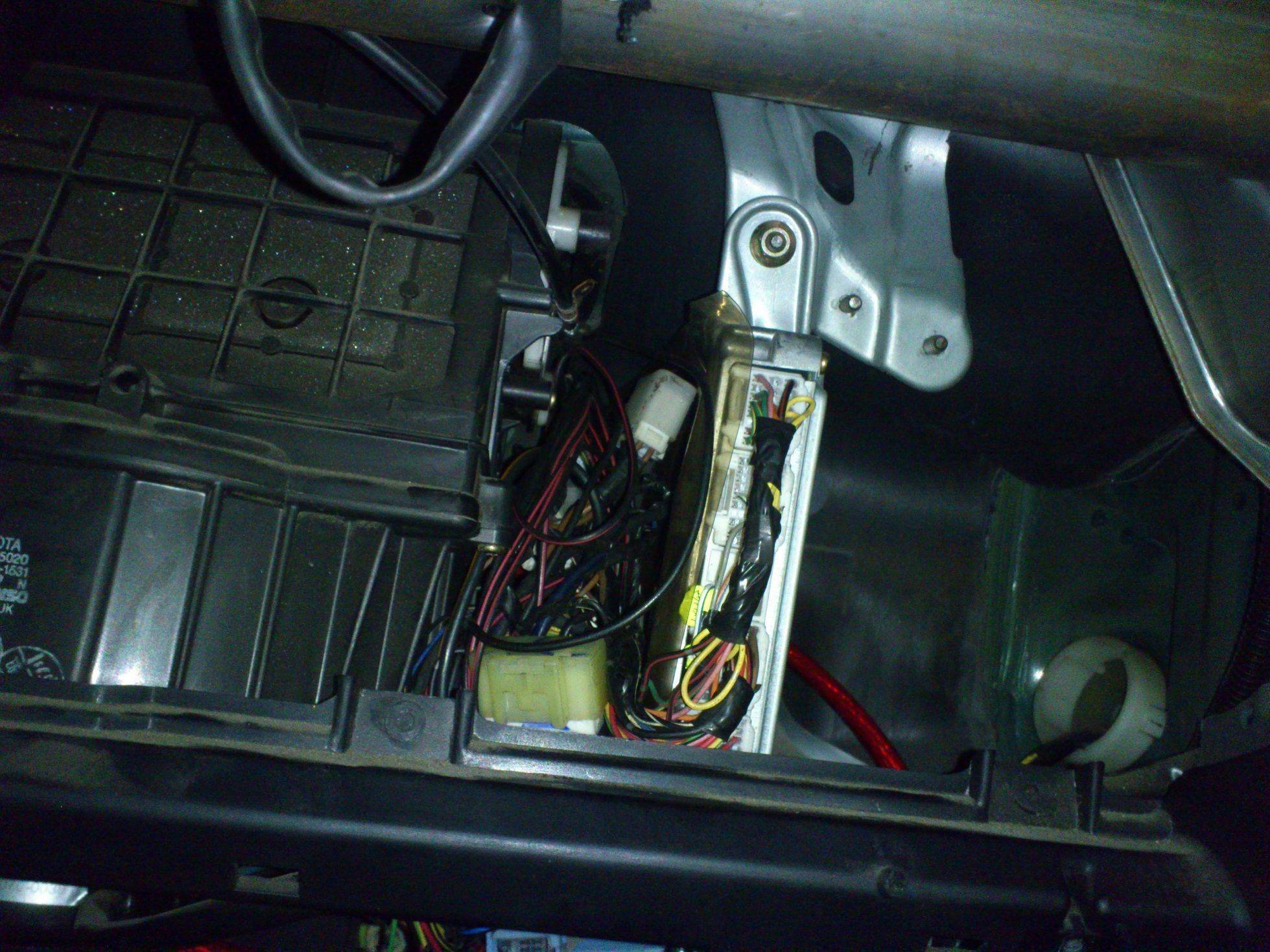

С проводкой легкий беспорядок под бардачком,но надо будет штекер OBD2 делать,пока так пойдет:

если сток не хотите впуск то делайте 71й диаметр переходника и пайп
Если Леха имел ввиду диаметр патрубка
