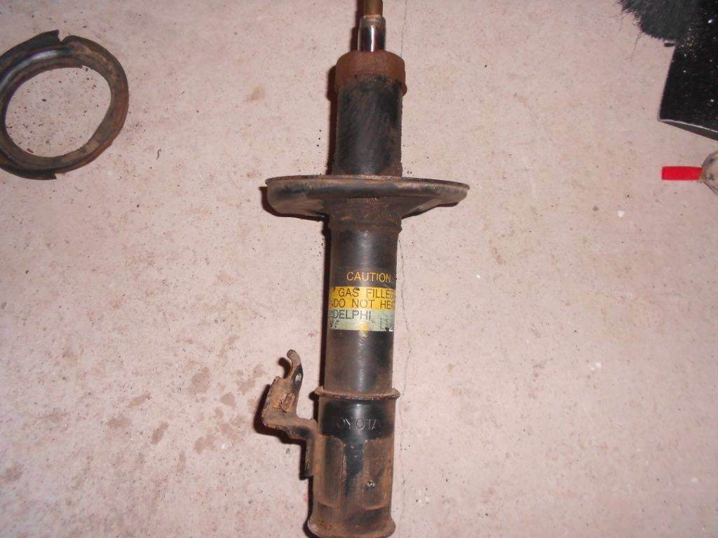

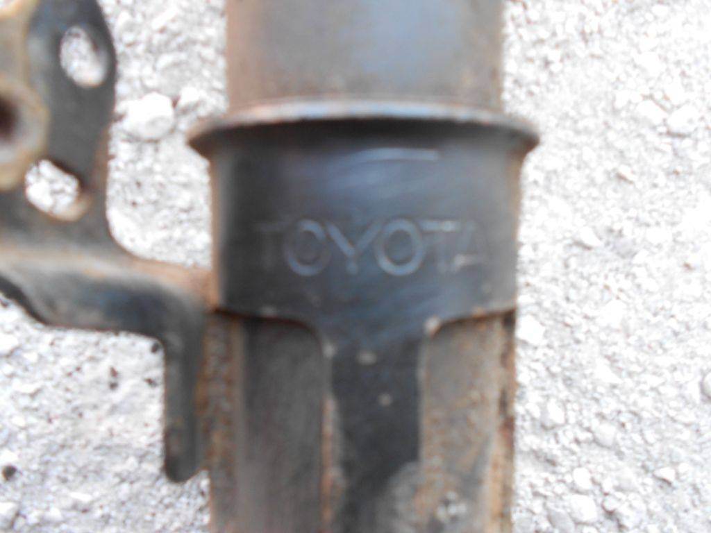

да вроде разборные у меня!завтра попробую фото скинуть

вот сфотографировал свои старые стойки,скажите пожалуйсто разборные они или нет?????

Сбивай крышку,если под ней муфта,то разборные.
Добавлено спустя 4 минуты 27 секунд:
Только не пойму какой смысл заморачиваться с картриджами?Разница в цене между целым амортом и картриджем не велика.А гемора будет предостаточно.
Добавлено спустя 2 минуты 24 секунды:
Вопрос подберёшь ли ты картридж который встанет ровно. :(

разборны стойки идут только с 2.0 бенз и 2.0 диз.
так же как и картриджи.
про цену картридж-стойка могу сказать что одной и тойже фирмы цена буде почти в два раза!!

Это потому что старые уже мертвые, даже по фото видно
