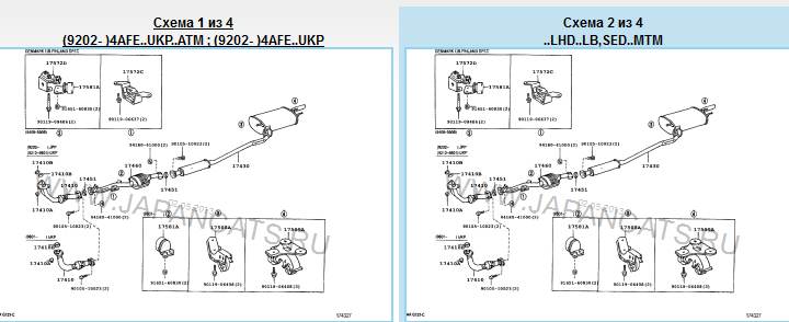

СообщениеДобавлено: Чт май 02, 2013 1:38 pm
За последние 1,5 года уже 3-й раз ремонтировали глушитель. Там уже почти труха (все-таки 400 тысяч не за горами), поэтому решил взяться и за выхлоп заодно (до конца июля хочу еще доделать подвеску и корму восстановить после позапрошлогодней аварии). Пока заказал только среднюю часть, производитель Eberspecher. Кто-нибудь брал выхлоп этой фирмы? Про Bosal и Walker кто что пишет, у кого 4-5 лет ходят, а у кого и через пару годов сгнивают. А Eberspecher вроде говорят оригиналом идет на большинство немцев, и на многих форумах BMW/MB от него в восторге...

Walker тоже говорят оригиналом идет... только волкер в оригинале и волкер "афтермаркет" совсем разные вещи. с Eberspecher система не такая же?
Читал про это. Много мнений, что Bosal и Walker качество идентичное, примерно среднее, и брать стОит то, что дешевле на момент покупки. А вот про Eberspecher в большинстве своем отзываются на "немецких" форумах с восторгом, без оглядки на "афтермаркет". По сему и решил взять его, цены то сопоставимые, в принципе, с более распространенными конкурентами, только отзывов от владельцев японоавтопрома про него не нашел, поэтому и спрашиваю, вдруг кто-нибудь юзал...

Жень - а номерок то какой?
СообщениеДобавлено: Чт май 02, 2013 2:53 pm
Sorry, не увидел сразу вопроса.
47.196.81
СообщениеДобавлено: Чт май 02, 2013 2:57 pm
интересно, а на мою такой не бьется. мож из за акпп. хотя причем тут она :D
СообщениеДобавлено: Чт май 02, 2013 3:33 pm
Может как раз из-за этого и не бьется. Вроде схемы идентичны, но в "шапке" есть разделение на АТМ и МТМ
