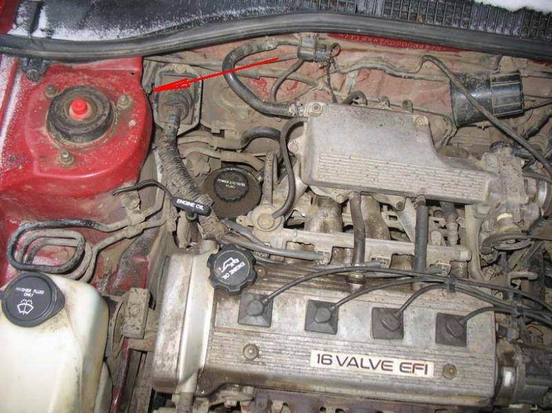

Побуду немного некропостером. Прочитав всю тему, так и не понял где этот абсорбер находится. Может кто на схеме показать?
Просто такое подозрение что у меня его вообще нет (т.е. кто-то снял и не поставил) Есть под мотором 2 заглушенных болтиками шланга, думаю один из них точно на абсорбер был.
А так когда на заправке крышку бензобака открываю в бак воздух засасывает со страшной силой, вот думаю это как раз из-за абсорбера.

Сообщения: 2026
Машина: Сarina E Wagon
Daniilius
между моторным щитом и передней правой стойкой он заныкан
Комментарий к файлу: От там должён быть
img4852bo1 1 1.JPG [ 90.08 КБ | Просмотров: 12112 ]
 Заголовок сообщения: Re: Адсорбер паров топлива
СообщениеДобавлено: Ср дек 12, 2012 1:22 pm
Сообщения: 686
Машина: Японо-седан
:shock: спасибо
Пойду посмотрю)
