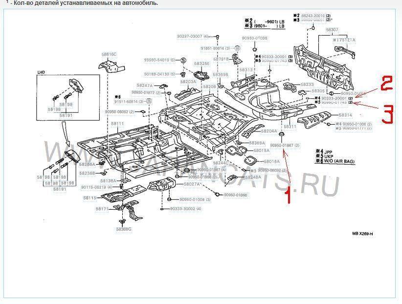

Пару дней назад обнаружил один из возможных путей попадания воды в багажник.
Отсутствует огромная заглушка под запаской. Диаметр миллиметров 50.
Я думал что это 90950-01038, ан нет. Если кто подскажет номерок буду благодарен.
Илья.
СообщениеДобавлено: Чт апр 25, 2013 9:59 pm
iron_klg
там хз несколько вариантов, на схеме не разобрать
1. 90950-01867 "Заглушка в обшивку багажника"
2. 90333-20001 "Заглушка"
3. 90950-01743 "Заглушка"
но мне кажется что скорее первая....
Заглушка.JPG [ 81.53 КБ | Просмотров: 16030 ]
СообщениеДобавлено: Чт апр 25, 2013 10:00 pm
Сообщения: 490
iron_klg
Я так понимаю,это 90950-01867

СообщениеДобавлено: Чт апр 25, 2013 10:55 pm
Сообщения: 529
Откуда: Калуга
Машина: Carina E седан японка
Двигатель: 4A-FE (STD)
Я тоже если честно был уверен что первая, но наткнулся на один сайт япошек (http://minkara.carview.co.jp/userid/181 ... /note.aspx) и уже совсем в этом не уверен.
Похоже, придется заказывать все три и отбирать на месте.
Илья.
СообщениеДобавлено: Вт апр 30, 2013 4:06 pm
Сообщения: 529
Откуда: Калуга
Сделал проще - поднял опять запаску и внимательно осмотрел имеющуюся заглушку.
Так и есть! Аккуратные японцы даже на маленькую заглушечку нанесли каталожный номер.
Номер 90950-01005, по нему экзист выдает замену от производителя 90950-01867. Ораторы выше получают по плюсику за верную догадку :)
