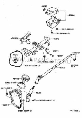

Прочитал всю темку и немного не понял. У меня англичанка, значит рейка неразборная. говорят втулки на ней не меняются. а это тогда что за втулка???
CImage.png [ 151.16 КБ | Просмотров: 8885 ]
 Заголовок сообщения: Re: Рулевая колонка
СообщениеДобавлено: Ср май 01, 2013 11:08 pm
Сообщения: 2026
Машина: Сarina E Wagon
Тит 32
Рейка и колонка-разные весчи :wink: Ты о чём?
СообщениеДобавлено: Ср май 01, 2013 11:32 pm
Сообщения: 731
Откуда: г.Брянск
Машина: Карина Е 2.0
Пожарник
Ну про колонку конечно.... :? :?
СообщениеДобавлено: Ср май 01, 2013 11:33 pm
Тит 32
ты на картинку то не смотри. а сними кожух колонки и пластик снизу нее, да посмотри на свою колонку. увидишь там сварку - пипец, английская неразборная колонка. увидишь все на болтах - считай тебе повезло.
