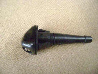

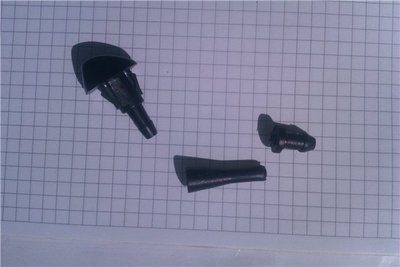

Ребят, а нам такие не пойдут? 5207300-K00 форсунки веерные от Hover
цена: видел на сайтах от 50 до 150 руб/шт
длинный конец не беда, он съемный..
9e371d3f5362fd017c4b01b622634953.jpg [ 162.85 КБ | Просмотров: 6292 ]
decd2aa679cb.jpg [ 39.19 КБ | Просмотров: 6292 ]

замерь посадочное место длина-ширина. заинтересовали
