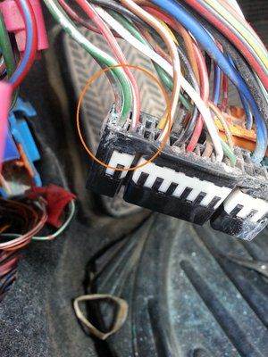

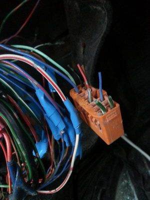

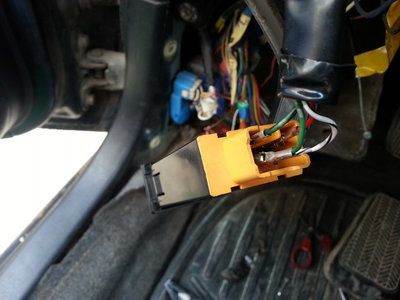

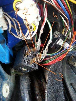

С Вами снова горе-электрик...
что имеем на сегодня:
1. Фото откуда я снял 3 проводка (9 - кр/зел, 19 - кр/бел, 20 - бел/зел)
2. Фото как подключил кнопку (пока без фишки) (пин1 - зел/чер, пин2 - кр, пин3/4 - зел, пин5 - бел/чер)
3. Фото имеющихся 4 проводов 9, 19, 20 + из косы оранж/зел)
4. Фото демонстрирует как я подключил реле по инструкции...
Код:
1. провода с клеммами идущие от проводов с контактов 9 и 20 разъема
соединяем с клеммами реле 3 и 5 в любом порядке
2. провода с клеммами идущие от проводов с контакта 19 и от зеленого с оранжевой полосой соединяем с клеммами реле 1 и 2 в любом порядке
3. крепим реле
P.S. Реле проверял - рабочее, т.е. щелкает ...
Добавлено спустя 59 секунд:
и вообще, что это за разъемы я вытащил... вся электрика работает...
Странно,я когда забыл чёрный разьём воткнуть обратно машина не захотела заводиться,я подуман ну всё приехал,и на глаза попался разьём-воткнул и поехал.
А зовут меня Виталик.
ну я не заводил, только зажигание включал... стекла, музыка, фары все работало в штатном режиме..

coyot
Кнопка включения (которая на синем проводе), обычно замыкает на землю. Плюс же (управляющий!) берется от габаритов.
Добавлено спустя 57 секунд:
Если врезаться в штатную проводку, примерно такая схема и получится. Только силовой плюс ты не от аккумулятора тянешь, а берешь из под левой ноги.

Mr_Nuke писал(а):
coyot
я образно схему привел, с какого-то сайта)
реально проще было купить проводку новую, чем в штатной копаться... но всеравно хочу в проблеме разобраться... может что не туда присоединяю...

Да там ничего сложного нет,с одного прехранителя 1,5 ампер берем контакт на 1 контакт реле,с другого 15 ампер-на 3 контакт,2ой контакт на землю,5 на туманки,сегодня постараюсь собрать :ne_ne_ne:

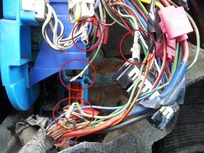

Доклацался... СОС!!!!
Поворотов нет, аварийки нет, задней птф нет и не заводится.. спасайте!

А что ты там натворил?

Нашел проблему... теперь у меня оранжевый разъем выглядит так...
и не спрашивайте почему/зачем я это сделал...
Осталась проблема в нерабочем с правой стороны габарите и заднего правого фонаря

coyot
Посмотри предохранитель под рулём, если не ошибаюсь красный, на 10А.

polar bear писал(а):
coyot
так левая сторона же работает... мож я проводок какой не доткнул...
Сейчас у меня получается торчат провода: 4 штуки от колодки стандартной кнопки (2,3,7,8)... и 3 провода из черной колодки (9, 19 и 20)
ДМБ, сфоткай плиз вариант своей установки реле, что откуда брал?
P.S. Может у меня реально проблема в кнопке, то что она от задних ПТФ Чери Тигго?
