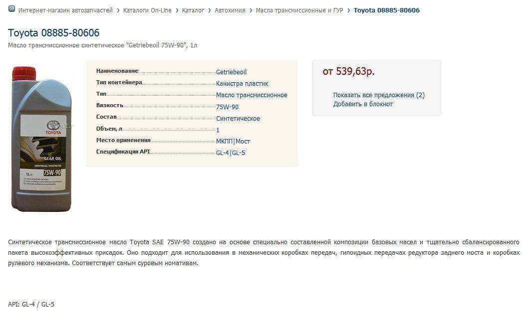

Доброго времени суток. Скажите, кто заливал и пользовался эти маслом " Toyota-Getriebeoil 75W-90", 1л.?
масло1.jpg [ 126.3 КБ | Просмотров: 8874 ]

Сообщения: 4434
Коробки С50,С52, S50,S54,S55 -2,6L качество масла API GL3 SAE 75W-90
