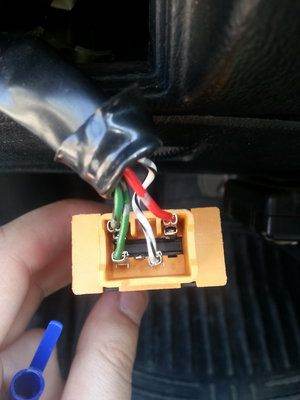

Женя-BOND писал(а):
Добавлено спустя 13 минут 34 секунды:
только сейчас узрел: у тебя 2 зеленых провода. Признавайся, кого откуда снимал?
не помню.... вот фотка только осталась
20130417_192912_новый размер.jpg [ 115.03 КБ | Просмотров: 7406 ]
 Заголовок сообщения: Re: Противотуманные фары
СообщениеДобавлено: Чт апр 18, 2013 12:08 pm
Сообщения: 3272
Двигатель: 4A FE LB
все правильно. Зел/черн/сер на пин 1
(еще раз напоминаю: не забудь про зеркальность рисунка).

блин... вообще попа... не работают они...
зеленый провод, как я понял, отвечает за подстветку кнопки (на пин 3 кнопка горит оранжевым, когда включены габариты)
зелено-черный странный проводок, при соприкосновении с любым проводом начинает пищать и включает габариты...

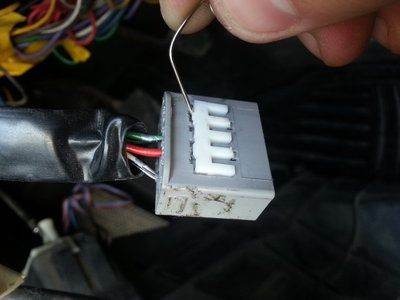

20130418_131115_новый размер.jpg [ 156.26 КБ | Просмотров: 7377 ]

Да у тебя зеленые провода местами перепутаны, вот и всё. И про релюху не забудь.
желтый - это индикация включения ПТФ. Подсветка - зеленая. Перекинь на соседний пин зеленый.
провода как-бы не должны касаться друг друга... Так далеко в своих экспериментах я не заходил

coyot, стоп, у тебя оба зеленых серым маркированы штоль? (че-то не пойму)
если да, то судя по фото, ты собрал все правильно, только не перемыкай его с другими. И не будут габариты гореть. У тебя питалово получается на габариты поступает с др. стороны.
ты НЕ перепутал провода
получается, ты замыкаешь цепь питания габаритов цепью "разрешения на включение" ПТФ.
Добавлено спустя 24 секунды:
при соприкасании того провода с другими

Да, Жень. у меня все 4 провода с серой маркировкой... зеленые у меня один с черной полоской, другой просто зеленый...

Считаю что перепутал все-таки. На второй фотке сверху видно что с черной полосой идет на подсветку.

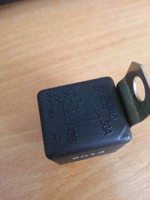

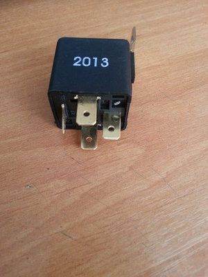

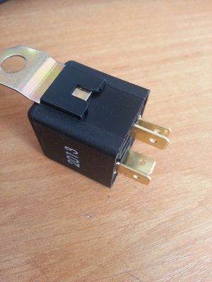

20130418_153458_новый размер.jpg [ 251.61 КБ | Просмотров: 7350 ]
20130418_153507_новый размер.jpg [ 167.76 КБ | Просмотров: 7350 ]
20130418_153521_новый размер.jpg [ 180.35 КБ | Просмотров: 7350 ]
СообщениеДобавлено: Чт апр 18, 2013 4:29 pm
Сообщения: 3272
Двигатель: 4A FE LB
опыты покажут ;)
Добавлено спустя 7 минут 44 секунды:
coyot писал(а):
P.S. Надеюсь купил то что нужно?
Ну да, обычное 4-контактное реле. Правильно.
З.Ы.: еще раз напоминаю: проверь его коммутационную способность.
Из опыта: че-то с Бэндэром ковырялись у него в гараже и попалось на глаза новое реле. Проверили. Щелкает, но не коммутирует. Вскрыли. В результате выяснилось, что контактная пара просто напросто не касается друг друга. Подогнули лапки и все ОК.
ХЗ, почему так было изначально, может аблой не давал до конца ходить соленоиду, то ли реально криво сделано было. Но это уже не суть.

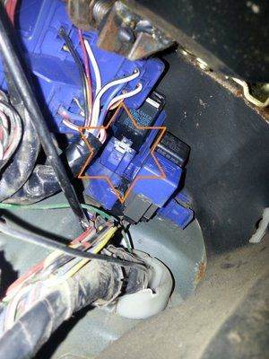

:cry_ing: :cry_ing: :cry_ing: реле сюда в этот разъем ?
20130418_194130_новый размер.jpg [ 236.65 КБ | Просмотров: 7315 ]
СообщениеДобавлено: Чт апр 18, 2013 10:38 pm
Сообщения: 367
Откуда: Белгород
Машина: Carina Е
Блин, вроде похоже...
но у меня там релюшка моя болтается как сопли в разные стороны... может ножки тонкие сильно?
СообщениеДобавлено: Чт апр 18, 2013 11:47 pm
Сообщения: 2026
Машина: Сarina E Wagon
coyot
Собрат! :dr_ink: Не хочу,но расстрою-хрен у тебя там а не контакты!Потому и релюха дрегается как ...в стакане :nez-nayu:
СообщениеДобавлено: Чт апр 18, 2013 11:55 pm
Сообщения: 367
Откуда: Белгород
Машина: Carina Е
Пожарник писал(а):
coyot
а конкретней?
в пазах нет замыкающих контактов, правильно понял?
СообщениеДобавлено: Чт апр 18, 2013 11:56 pm
Сообщения: 2026
coyot
Там вообще проводов нету на это реле :ts_ss:
СообщениеДобавлено: Чт апр 18, 2013 11:57 pm
Сообщения: 367
Откуда: Белгород
Машина: Carina Е
Пожарник писал(а):
coyot
мля... а куда они тогда от фишки идут?
вот ускоглазые сволочи...
СообщениеДобавлено: Пт апр 19, 2013 12:02 am
Сообщения: 2026
coyot
я так же ё...возился :evil:
Вешай реле на провода туманок и на кнопку
СообщениеДобавлено: Пт апр 19, 2013 6:25 am
Сообщения: 1736
Откуда: Чебоксары-Цивильск
coyot
вживи реле вот СУДА.
Все работает - проверено на себе)

еще бы разобраться как вся эта хрень снимается...
Суть понял, буду вытаскивать проводки и подключать на реле по фоткам...
