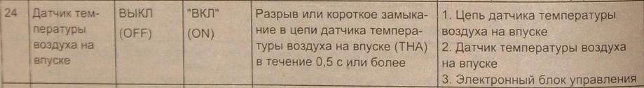

Привет всем!
Вчера впервые сделал самодиагнистику!
Выдало мне в общем 2 ошибки: 24 и 52.
По поводу первой нашёл в букваре вот такое объяснение,но ничего толком не понял. Может кто-нибудь объяснит мне дураку доступным языком.
А по поводу 52-ой вообще ничего не написано.
Заранее благодарен!

что бы считывать ошибки, нужно быть уверенным что они не записались в память в следствии того что в какой то момент при влюченном зажигании кто то снял фишку с какого нить датчика. поэтому что бы ошибки были реальным отражением состояния системы, нужно их сначала обнулить.. потом поездить какое то время на авто и быть уверенным что за это время не снимались фишки и что на фишках нормальный контакт.
просто после обнуления эти ошибки могут больше не возникнуть, то есть на данный момент они не говорят об реальной проблеме.

Спасибо за советы! Только я что то не нашёл предохранителя чтобы стереть коды (может посмотрел не внимательно), он где находится в салоне или под капотом?

Alien007
сними клему аккума

Под капотом, EFI

Попробовал сделать диагностику,
закоротил(и так и сяк  ) контакты скрепкой,
включил зажигание,
ниче не моргает.
Чё за байда?

либо скрепка пластиковая. попробуй проводом.

diablo писал(а): либо скрепка пластиковая либо лампочка перегорела

diablo писал(а): либо скрепка пластиковая. попробуй проводом. Ну ты приколист
Блин, полезу в панель снова.
Грешу на лампочку.
Урок на будущее: открутил что-либо - проверь всё что можно, чтоб через неделю не откручивать снова.

Я брал проволоку из зажима, так сказать, которым провода скручивают (оказался под рукой), снял с него пластик или резину, незнаю что на нём и всё путём!!!

БелыйГусь писал(а): либо лампочка перегорела
если лампочка перегорела то при положение ключа в ON будет видно, что лампочка не горит.
А вот с контактами возможно проблема. У АТОМа такая же фигня была.

santas писал(а): Грешу на лампочку. При включении зажигания должны загораться ВСЕ контрольные лампочки, в т.ч. и Чек Добавлено спустя 1 минуту 7 секунд:voldemarik писал(а): У АТОМа такая же фигня была И? Чем сердце АТОМа успокоилось?

У меня при включении зажигания загорается:
ABS(через секунду гаснет), воскл. знак, аккум, и ещё какая-то(не помню)
три последние рядом снизу

santas, эти лампочки ошибки вымаргивать не будут

значит перегорела.
она(CHECK) при включении зажигания тоже должна загораться

santas писал(а): при включении зажигания тоже должна загораться При включении зажигания должны загораться ВСЕ контрольные лампочки. С тем, чтобы драйвер убедился в их исправности. После заводки гаснут.
Исключение составляет разве что лампочка низкого уровня топлива

santas, кстати, лампочкой (контролькой) можно поморгать и в диагностическом разъеме разъеме, повесив ее на +B и W
