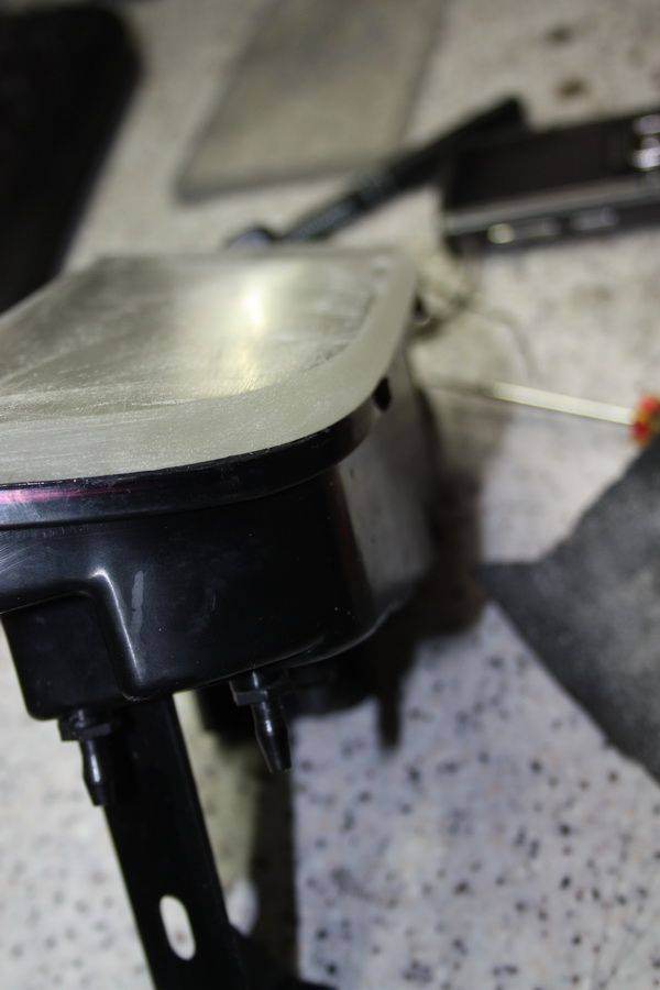

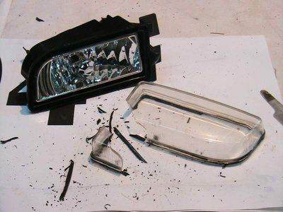

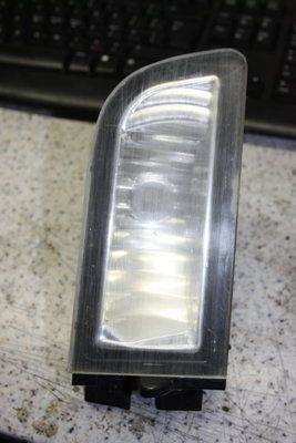

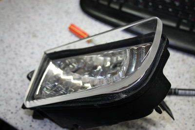

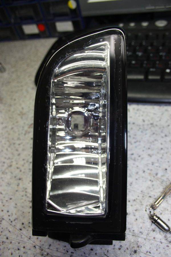

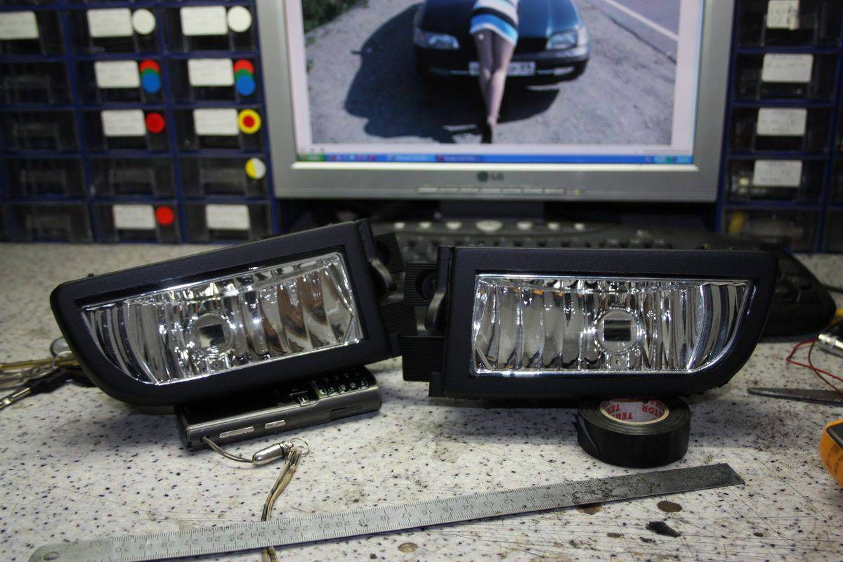

Нашёл в гараже туманки с разбитыми стёклами, те что хрустальные DLAA. Выбросить жалко, а ждать пока ктонить формовку стёкл для них освоит долго, поэтому решил сделать из них ходовые огни.

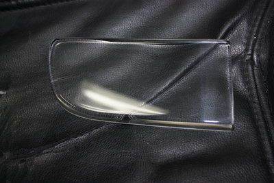

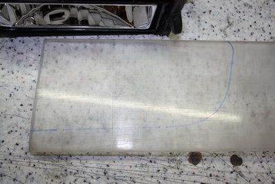

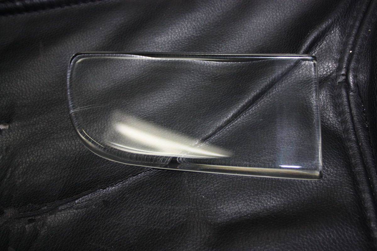

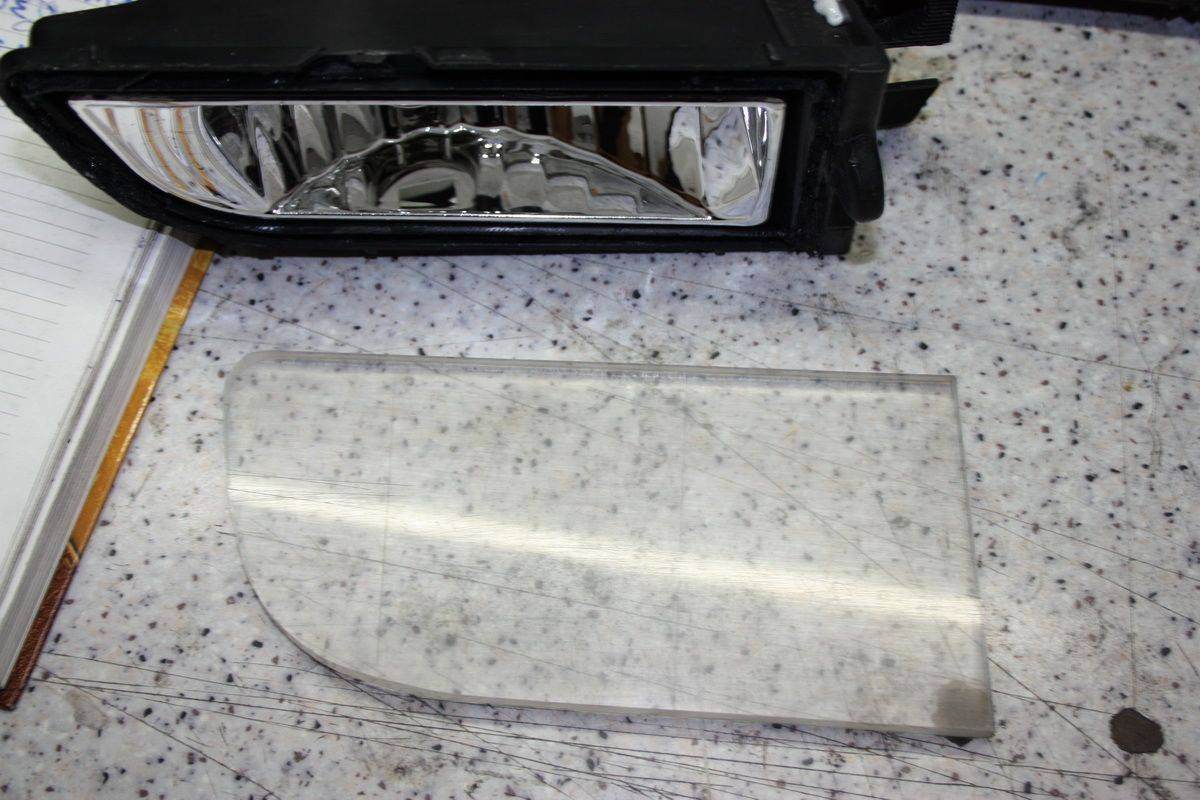

Под руки попалась полочка из оргстекла времён ссср, из неё решено было сделать пару стёкл.
Полноценные туманки сделать не получится так как лампа расположена близко к стеклу и оно скорей всего расплавиться, да и регулировка отражателя не полноценная, отражатель может упереться в стекло.
А вот ходовые огни в самый раз, они не требуют регулировки и можно установить светодиодную лампочку.

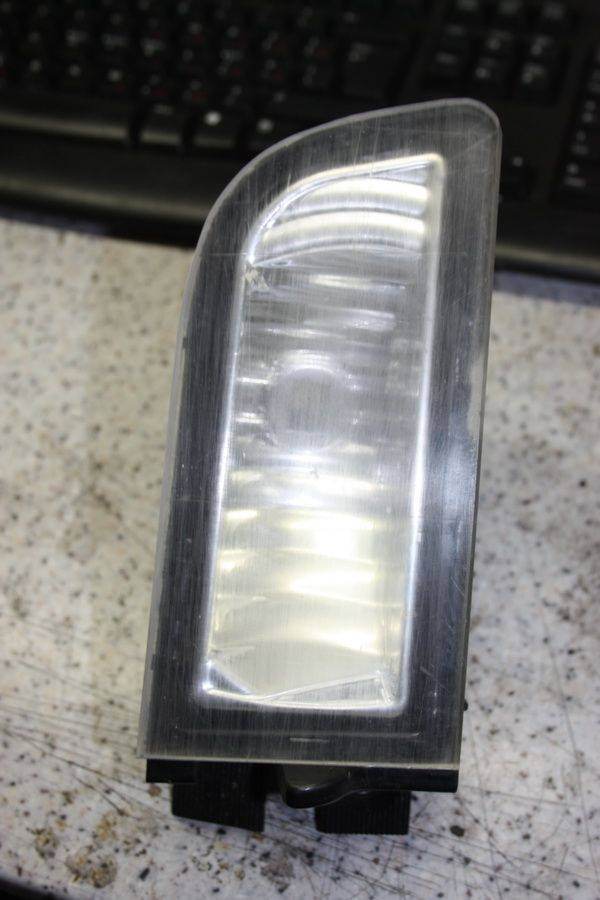

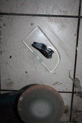

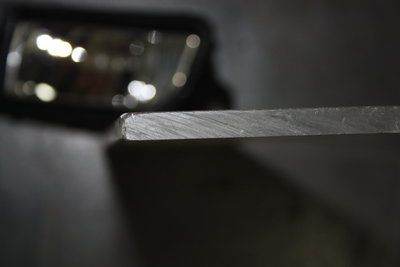

Сначала вырезал стекляшки по размеру, после обточил под нужными углами и отполировал с двух сторон.

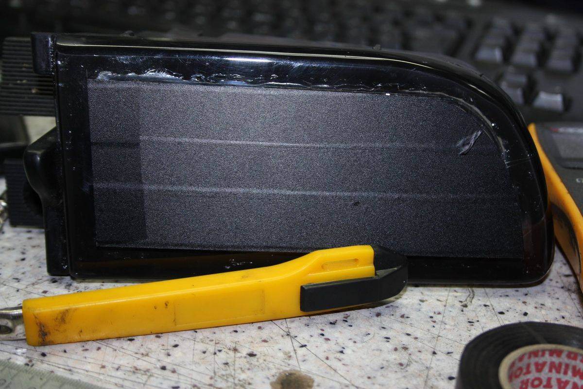

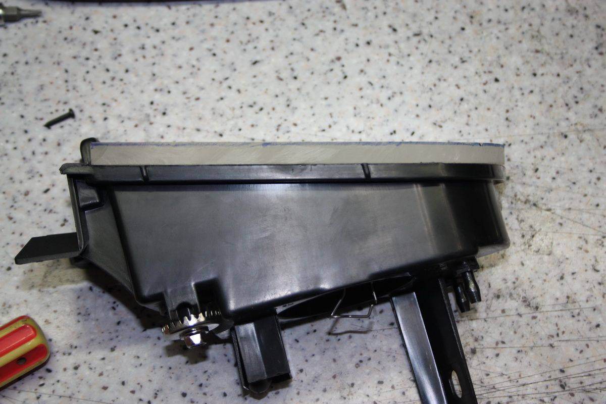

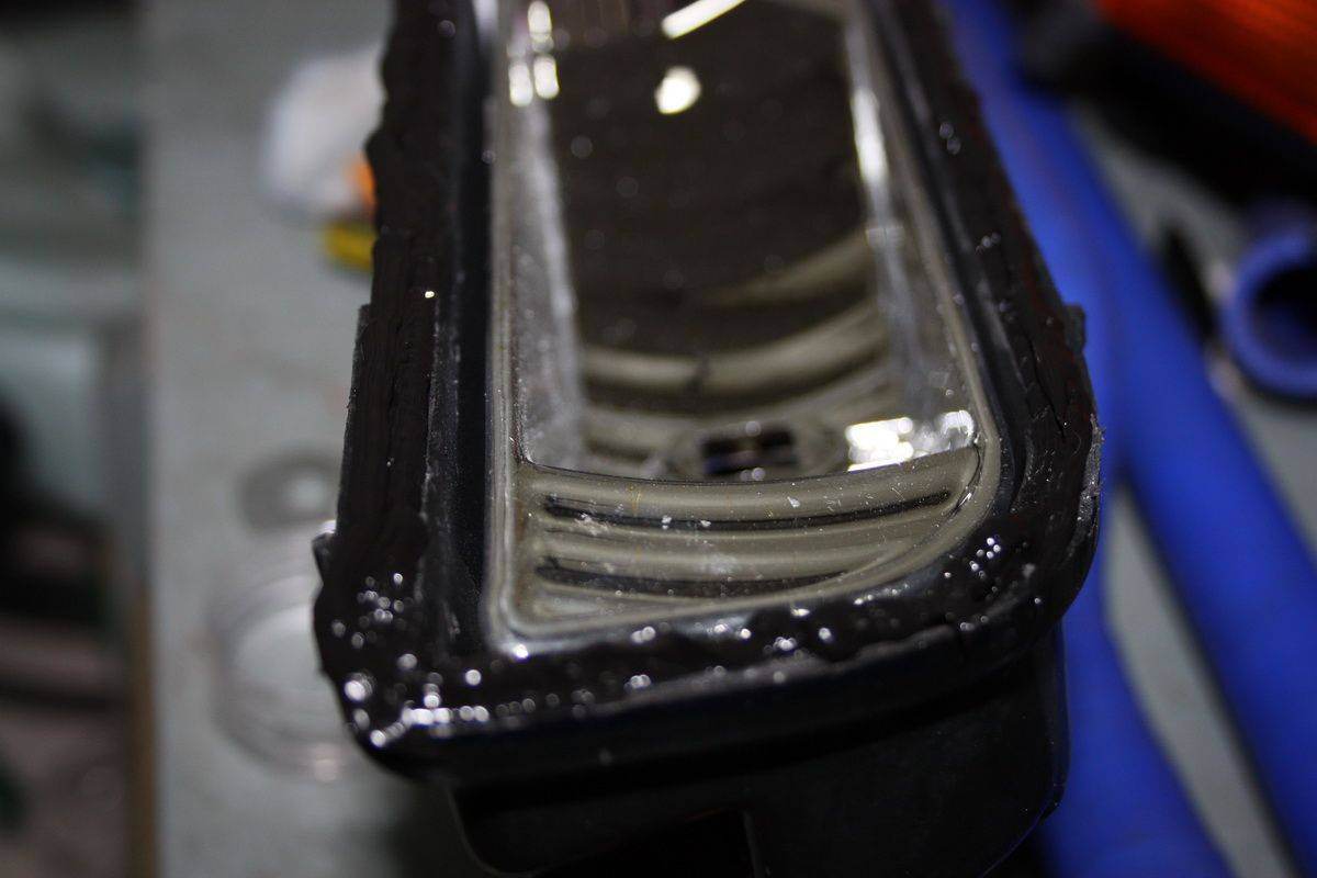

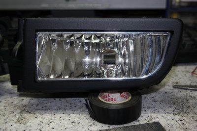

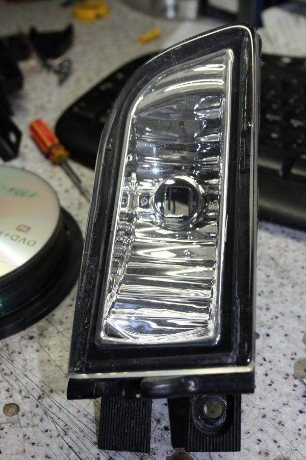

Далее в по периметру туманки нанёс стекольный герметик и вклеил стекло.

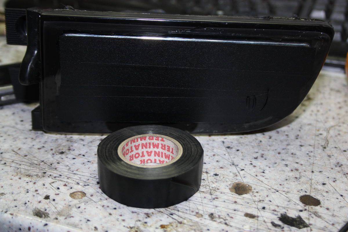

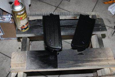

Если бы герметик расползался равномерно по стеклу, то был бы аккуратный вид, а раз нет, то заклеил рабочую поверхность стекла изолентой, а остальное покрасил краской для пластиковых бамперов.

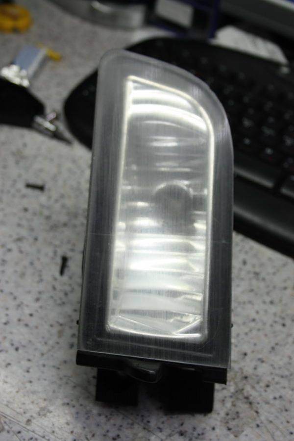

Снял изоленту и получился контур с наружи стекла, закрывающий герметик.
Пока вроде всё, поставлю на машину сфотаю.
