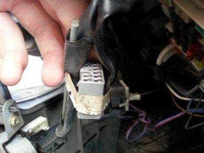

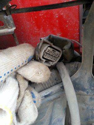

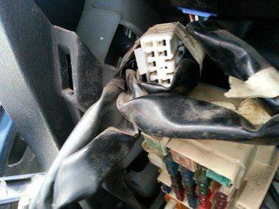

Ребят, подскажите, что это я нафоткал?... Вообще собирался кнопку от Черри подключить, но не смог понять как...
Фото 1-2 под панелью над левой ногой водителя, 3 фотка разъем возле подключения головного света (ближний дальний)
1.jpg [ 175.6 КБ | Просмотров: 7357 ]
2.jpg [ 118.84 КБ | Просмотров: 7357 ]
3.jpg [ 84.26 КБ | Просмотров: 7357 ]
 Заголовок сообщения: Re: Противотуманные фары
СообщениеДобавлено: Сб апр 13, 2013 10:58 pm
Сообщения: 490
coyot
Фото номер два - это разъем на кнопку передних противотуманок,последнее фото больше похоже на разъем корректора фар. А так плохо видно,фотки бы в"лоб"

judge писал(а):
coyot
спасибо, а 1 наверное разъем для подключения корректора? =)

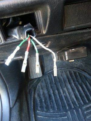

пришла мне фишка-пустышка за 99р
разобрал серую тойотовскую фишку (фото 2 выше), вытащил 4 проводка... Что с ними делать? :oops: куда тыкать?

только сейчас узрел: у тебя 2 зеленых провода. Признавайся, кого откуда снимал?
Добавлено спустя 1 минуту 57 секунд:
судя по фото, красный и зеленый, что справа у тебя управляют коммутацией ПТФ. Его и сажай на пин 1.
