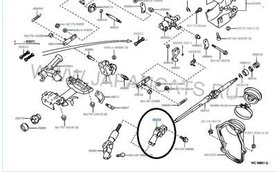

ВАХ!!! народ совет нужет :s_o_s: , поменял рейку ,много бед было ,почти все исправил :) , осталось только с рулем соеденить и тут трабл очередной :( кардан которйый 45209-20040 номер его на схеме (фото в низу) он короткий :o , что делать?? как удлинить ? от чего подойти может?
Безымянный.png [ 151.23 КБ | Просмотров: 6481 ]
СообщениеДобавлено: Вт апр 16, 2013 9:49 am
как это так он короткий. все должно совпадать по размерам! мож чего не так прикрутил?
СообщениеДобавлено: Вт апр 16, 2013 11:28 am
Сообщения: 909
Машина: Кашкай
Двигатель: 4a-fe lb с52
сам в шоке. мастера кричат караул как за*****ла твоя тойота . как не ремонт так сюрприз. будем наращивать)

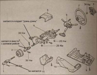

Тоже где то с зимы доставало грюканье в руле. Думал пластик или еще чего отвалилось.
Сегодня повнимательнее послушал, покрутил руль на месте - так и есть, люфт и грюки, по симптомам очень похоже на проблемы с рулевой :(
Полезу проверять как чего, может выложу видео, авось подскажете, обойдусь ли только крестовиной.

ты сперва продиагностируй крестовинку тогда на снятом карданчика, затем уже берешься за вал конца рулевой колонки (там соединение так же карданное) - в которую вставляется карданчик и шатаешь/крутишь руль другой рукой.
СообщениеДобавлено: Чт май 23, 2013 1:53 pm
греметь в руле может из-за многих моментов:
1) Рулевая, включая тяги и наконечники
2) Нижний кардан
3) Верхний кардан
4) Втулки рулевой колонки.
так что надо щупать, крутить, дергать, в общем диагностировать руками -)

Пошатал туда сюда. Склоняюсь к 4 пункту.
На словах: схватился за рулевой вал, где он еще не дошел до первого рулевого карданчика с крестовиной, и начал его шатать. Шатается и дзинькает тем самым ненавистным звуком.
Карданчик, естественно, шатается вместе с ним, но я почти уверен что звук исходит из рулевой колонки.
Попробую на картинке указать.
Кстати, еще вспомнилось - в холода был скрип при повороте руля, проходил по мере отогрева машины. Сейчас, когда тепло, скрип пропал, но стало появляться это звяканье.
Думаю после выходных отцеплю рулевой карданчик и проверю уже точно.
UPD: кстати, на украинском форуме есть даже подробный фотоотчет по замене этих самых втулок.
http://carinae.com.ua/forum/viewtopic.php?f=11&t=1236
руль.png [ 183.2 КБ | Просмотров: 6923 ]
Илья.

iron_klg писал(а):
в холода был скрип при повороте руля, проходил по мере отогрева машины. Сейчас, когда тепло, скрип пропал, но стало появляться это звяканье.Думаю после выходных отцеплю рулевой карданчик и проверю уже точно
Нехер тут проверять-точно такая же картина,один к одному.Подёргал вал возле педалей-писец втулкам.Коплю грошы :?
