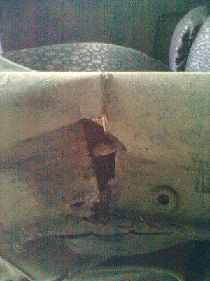

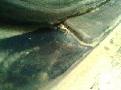

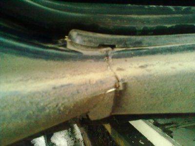

В общем, приключилась сегодня такая история, тупейшая до безобразия, зато послужит уроком.
Решил поддомкратить машину гидравлическим домкратом (это у которого такой толстый шток вверх поднимается), еще так присмотрелся, типа куда его упереть что б не продавить, вдобавок проложил небольшой брусок. В итоге, вся нагрузка пришлась на заводской шов, соединяющий заднее крыло и порог, брус проломился и Каринка мягко, с хрустом бруска опустилась на этот самый шток, прорвав шов и замяв порог уже изнутри, где идет пластиковая накладка.
Итог - снизу порог рваный и мятый; сверху, в салоне - слегка отошла накладка и небольшой бугорок в металле к трещинами краски.
Так вот, мужики, что делать теперь? Жалко тачку до ужаса... :wo)(ll: :wo)(ll: :wo)(ll: Есть варианты кроме замены самого порога? Как можно хотя бы слегка выровнять? Мне внешний вид не особо важен, да и вообще если не присматриваться, то и не видно будет. Важна жесткость кузова и антикоррозийные свойства, не хотелось бы, что бы это место стало очагом коррозии.

Он по-ходу уже давненько "занялся" ржавчинкой. Рано или поздно это произошло бы. ИмхО однозначно замена. Так что как смял так и выправляй-варварскими методами.

мде, тут и сам порог пострадал, и кусок крыла...
варить однозначно, съезди к кузовщикам, они подскажут

тут не просто варить, а вскрывать порог и чистить механически всё от ржавчины.
иначе панацея на год-полтора.

Ну а вообще эта область в жесткости кузова имеет большое значение? Или там просто металл, скажем так, внешнего вида?

это всего лишь порог, он конечно влияет на жесткость, но не очень.
на жесткость влияет в большей степени усилитель за порогом, который у тебя, судя по состоянию, тоже наверняка сгнил.
срезать порог, всё зачищать, ставить новый порог(или кусок другого, смотря как зачистишь и как эстетически тебе будет удобнее)
