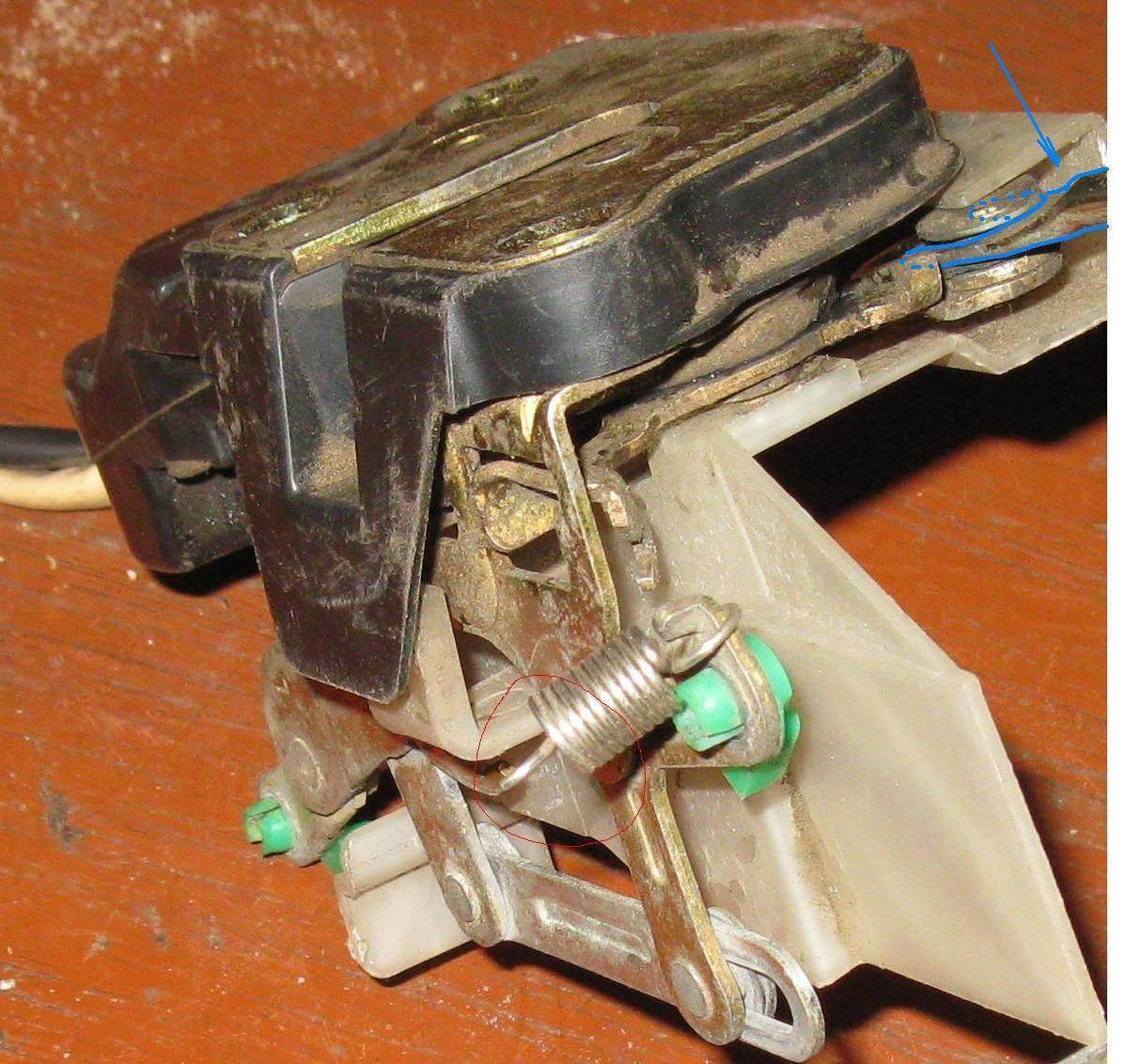

ребят, расскажу что было у меня.. не знаю, похоже на ваши случаи или нет: в общем зимой двери промерзли (после мойки :D ).. в итоге потом я ее открыл, но возникла проблема: дверь снаружи не открывалась.. дальше снял ручку наружную и обшивку двери..и понял в чем проблема: там на пластиковой ручке, что снаружи машины (как раз которую вы вверх тянете до упора) прикреплена изогнутая тяга. На конце этой тяги имеется "вилка", которая упирается в ролик замка.
Дак вот, она у меня сломалась. Я ее починил (при помощи сварки, просто сверху наварил пластину и сделал прорезь по образцу). Дверь стала открываться, но тоже только в самом конце (вверху) открывалась... приходилось ручку даже с усилием вверх тянут. Понял, что скорее все на вилке выработка и надо на вилке, "нарастить" место под ролик. Далее я опять снял ее (кстати разбирается так: снимается обшивка... можно и не полностью снимать, но на первый раз лучше полностью снять, так удобнее. далее можно фонариком (если темно и не видно) посветить в сторону замка и увидите пластиковую наружную ручку, она крепиться 2 винтами к двери. для винтов в двери есть отверстия, только понадобиться длинный торцевой ключ на 10). Далее как открутите 2 винта, ручку просто нужно выдавить наружу, я ее толкал снизу, так она легче выходила. Далее все зачистил хорошенько от старой "срани" и сделал новую вилку, только место под ролик уже сделал как надо. Собрал, работает как новенькая.
Скидываю фото замка, чтоб понятнее что за ролик и там часть вилки видна, я ее обвел. Надеюсь поможет, может в этом проблема.
Кстати у меня вилка эта была похоже уже ремонтирована.
