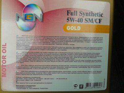

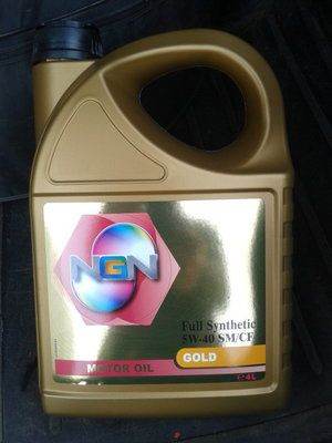

Заезжал сегодня к ребятам в Бирюлево. Прикупил себе на замену масло и фильтр
GOLD SAE 5W-40 Full Synthetic — полностью синтетическое
Gasoline/diesel — для бензиновых и дизельных двигателей
Fuel Economy — экономит топливо
Longlife — длительный срок службы
Полностью синтетическое высококачественное всесезонное моторное масло, предназначенное для смазки всех типов бензиновых и дизельных двигателей с турбонаддувом и без, многоклапанных, с непосредственным впрыском, а также для двигателей работающих на природном газе.
Содержит уникальный пакет присадок, обеспечивающий высокие противоизносные и энергосберегающие свойства и позволяющий увеличить интервал замены масла.
Обладает отличными антифрикционными свойствами, что способствует снижению трения и износа, соответствует самым высоким требованиям, предъявляемым к маслам.
Обеспечивает исключительную чистоту деталей двигателя.
Варианты упаковки:1 л., 4 л., 20 л., 200 л.
Типовые характеристики: (RUS) (ENG)
Нормы: ACEA A3/B4 (08) — API SN/CF
Одобрено: VW 502.00/505.00, MB 229.1/229.3, BMW LL-01, GM-LL-B-025, Renault RN0700/RN0710, Porsche 5W-40, PSA B71 2296
http://www.ngn-oil.ru/production/2/
20130418_132106.jpg [ 140.86 КБ | Просмотров: 6643 ]
20130418_132139.jpg [ 135.14 КБ | Просмотров: 6643 ]
20130418_132209.jpg [ 122.96 КБ | Просмотров: 6643 ]
20130418_132053.jpg [ 90.59 КБ | Просмотров: 6643 ]
