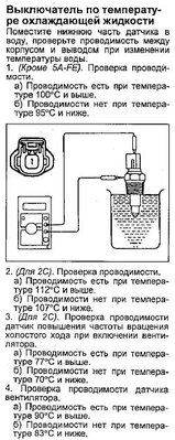

Вот что я еще нашел: см картинку из букваря. Только там пункты 2 и 3 взаимоисключающие.
Добавлено спустя 11 минут 13 секунд:
:D Наконец-то я вкурил!
Получается так: Если я включаю печку на холостых, а температура ОЖ ниже 70 градусов, то в датчике есть проводимость и вакуумный клапан повышает обороты чтобы погорячее было, типа чтобы через печку двиг сильно не остывал на холостых. При превышении температуры ОЖ за 77 градусов проводимось прервется и обороты упадут до нормы пока ОЖ не стынет до 70 градусов.
Правильно я мыслю?

Ребята, я вот тут про датчики спорил, думал, искал и понял, что у меня тоже проблема. Заключается она в том, что у меня рано срабатывают вентиляторы охлаждения, короче они у меня почти всегда работают.
Попытаюсь объяснить понятно и давайте вместе подумаем. Значит так:
Впервые это обнаружилось когда я менял двигатель и нечаянно сломал фишку на датчике за головкой (на картинках второй). Пробив датчик по номеру я решил, что он включает вентиляторы (хотя так и было написано в названии). И действительно, при включенном зажигании вентиляторы гудели, если обломанную фишку замыкали на корпус то они останавливались. Про датчик в радиаторе (на картинках верхний) я тогда как-то не подумал. Можно сказать, что забыл про его существование.
Так как была зима и вентиляторы у меня срабатывали при включении кондея, я не стал переживать за перегрев и заморачиваться с поиском сломанного датчика а просто прикрутил обломанную фишку на корпус.
Ездил я так до недавнего времени пока мне не прислали новый датчик, неоригинал конечно, фишка чуть другая, но смысл тот же. Температура на нем указана 70-77 гадусов, как и у всех аналогов. Меня это конечно смутило, но я его поставил.
Потом стал наблюдать такую картину: вентиляторы включаются когда стрелка на показометре показывает примерно чуть за четверть. При движнии стрелка у меня чуть до середины не доходит (это у нас нормальная рабочая тампература) и вентиляторы гудят. А выключаются они когда машина остынет и стрелка упадет ниже четверти. Короче вентиляторы включаются на 70 градусах.
Что это за фигня? Датчик не тот? Ан нет! Пару постов выше я заспорил с toyota1007 про датчики и понял свою ошибку. Я забыл про датчик на радиаторе. Тот, что я менял, должен управлять повышением оборотов при включении печки. Внимание вопрос:
Почему он у меня управляет вентиляторами?
Я сейчас курил схему в букваре, на вентиляторы завязан радиаторный датчик, он их включает при перегреве (рассчитан на диапазон 107-112 гадусов).
Почему у меня при размыкании цепи повышения оборотов хх включаются вентиляторы?
Раньше (на старом двигателе) все было норм, вентиляторы врубались только при перегреве, визуально наблюдал стрелку выше середины. Проводка не менялась. Куда копать?
