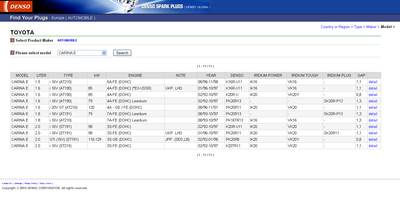

[quote="Kentavr"]Если по DENSO (ИМХО оптимально) свечи такие
(свечи указанны в порядке возрастания эффективности, вверху - проще, к низу - эффективнее)
-Табличка от официалов,может сгодится кому.
Добавлено спустя 16 минут 17 секунд:
Пы.сы.Не знаю,насколько К20ТТ и РК20ТТ идентичны(оба твин тип),зазор у последних-1.1 мм (от официалов)
drgsrgdertdrter2232222.png [ 76.89 КБ | Просмотров: 8166 ]
tdrter2232222.png [ 144.49 КБ | Просмотров: 8166 ]

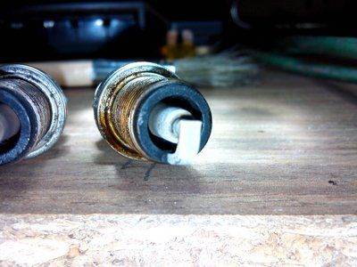

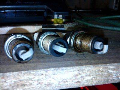

Выкрутил свечки ,что то не очень!Уж больно белые что скажите?
IMG10090.jpg [ 227.15 КБ | Просмотров: 8101 ]
IMG10092.jpg [ 238.11 КБ | Просмотров: 8101 ]
 Заголовок сообщения: Re: Свечи
СообщениеДобавлено: Вс апр 07, 2013 2:24 pm
обычно это говорит о бедной смеси
СообщениеДобавлено: Вс апр 07, 2013 2:30 pm
Сообщения: 3629
Это я и сам знаю,проверил люмбду,пока живая,проверил зажигание,компрессию померял(15,2 очков везде),проверил топливный насос(правда на закрытую,без магистрали-5 очков),куда еще копать?Машинка едет неочень,подтупливает,до этого была машина с 4а-FE LB, едет также,только жрет больше

Дмб писал(а):
куда еще копать?
В сторону форсунок.

Форсунки снимались и чистилтсь ультрозвуком,есть даже фотоотчет прежнего хозяина
Совсем не показатель его исправности или чистоты заборной сетки и фильтра.
