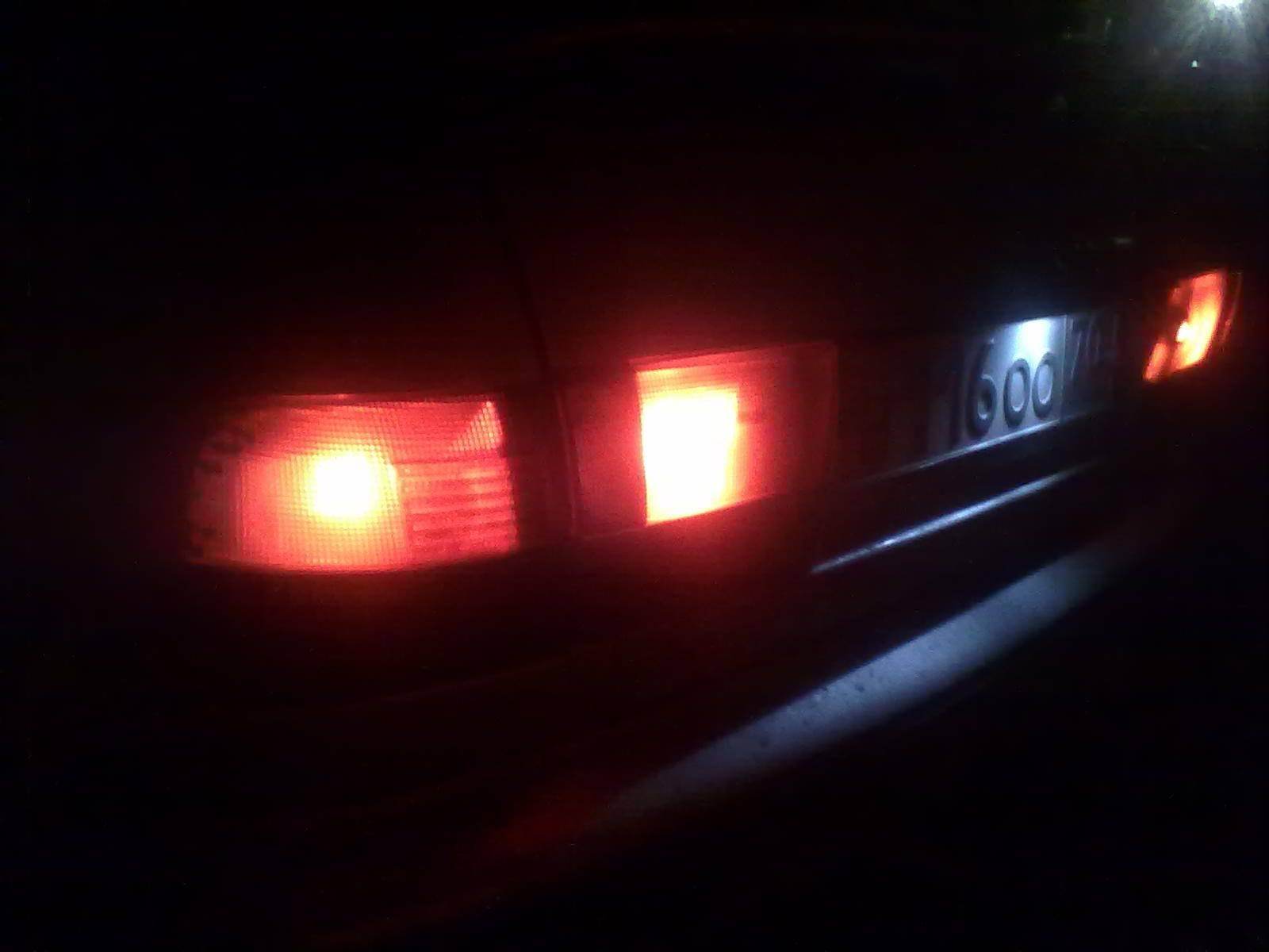

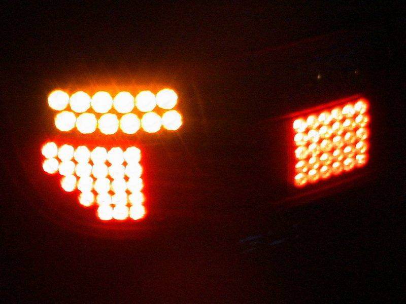

В общем уплыло довольно много времени с тех пор как я обещал доделать и показать средние фонари.
Наконец дошли руки и я их доделал а точнее полностью переделал.
Все на фото, сделано как и в предыдущем варианте на продукции Led119 но теперь секции габарит\стоп сделаны на отражателях 8граней и секция туманок полностью дублирует работу режимов габарит\стоп.
Штатный режим работы задних туманок сохранен и как и раньше включается при необходимости кнопкой.
Сектор заднего хода выполнен на smd5050 белого цвета.
IMG_2489.jpg [ 165.11 КБ | Просмотров: 9287 ]
IMG_2503.jpg [ 127.55 КБ | Просмотров: 9287 ]
IMG_2506.jpg [ 149.5 КБ | Просмотров: 9287 ]
IMG_2514.jpg [ 172.42 КБ | Просмотров: 9287 ]
