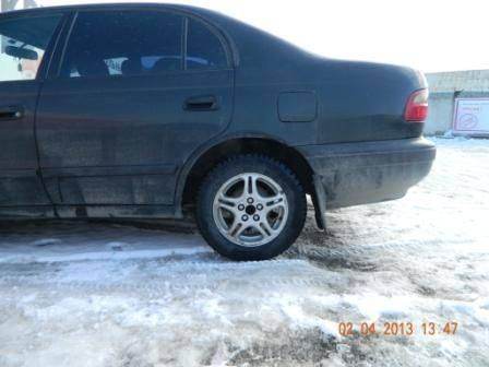

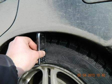

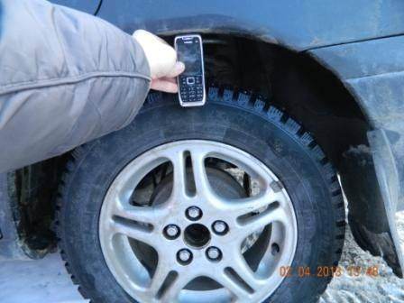

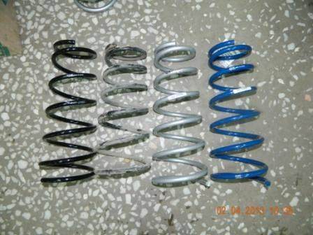

 Заголовок сообщения: Пружины OBK (отличия, результат)
СообщениеДобавлено: Ср апр 03, 2013 7:20 am
Зарегистрирован: Пн сен 19, 2011 5:39 am
Сообщения: 25
Откуда: Томск
Двигатель: 4A-FE не LB
Сильно не пинайте, первый раз делаю новую тему. Модераторы надеюсь на Вашу помощь и понимание.
Начало:
Очень давно хотел поменять задние пружины, перечитал очень много форумов, но однозначного ответа не нашел.
Решил рискнуть.
Пружины очень сильно сдали, если на заднее сиденье садился один человек то колесо уходило под арку.
Сам процесс замены описывать не буду т.к. это уже проходили в других тема и не раз.
Результат:
Машина поднялась заметно но не критично, выглядит очень достойно.
Жесткость конечно не как на хондах, но стало на много лучше.
Итого: 2400р.(пара серых пружин)
Комментарий к файлу: Как было.

Комментарий к файлу: Для наглядности подставил телефон.
Изображение 007-7.jpg [ 37.83 КБ | Просмотров: 7661 ]
Комментарий к файлу: Машина не нагружена (в баке очень мало бензина, салон и багажник тоже пустые).
Изображение 008-8.jpg [ 37.91 КБ | Просмотров: 7661 ]
Комментарий к файлу: Попросил в магазине вынести все в наличии OBK на 190.
Черная и грязная это Б/У в гараже нашел.
У синей и серой пружины виток толще чем на черной, но ОДИНАКОВЫЙ.
Изображение 002-2.jpg [ 49.46 КБ | Просмотров: 7661 ]
Комментарий к файлу: Даже номера одинаковые!
Изображение 003-3.jpg [ 46.19 КБ | Просмотров: 7661 ]
Комментарий к файлу: Результат!!! (через 2 часа пыхтения)
Изображение 009-9.jpg [ 39.6 КБ | Просмотров: 7661 ]
Комментарий к файлу: И с нова телефон для наглядности.
Изображение 010-10.jpg [ 37.56 КБ | Просмотров: 7661 ]
Комментарий к файлу: Результат очень обрадовал.
Изображение 011-11.jpg [ 42.99 КБ | Просмотров: 7661 ]
