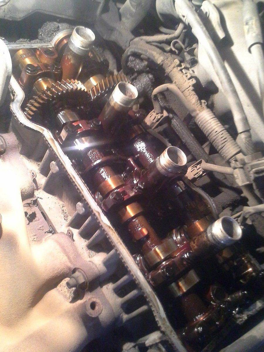

Сегодня я менял прокладку клапанной крышки и заснял на телефон все внутренности. Пробег на Тотек HR 5w40 у меня уже 18 тысяч. 400 км назад я вновь поменял масло, итого уже 3й раз залил Тотек. При каждой смене масла, промываю двиг по 2 раза. Перед первой заменой и две последующие лил АР1. На предпоследней замене заливал также МК-01.
До перехода на Тотек лил Castrol Magnatec 10w40, который двигатель съедал по 4 литра на 10 тысяч. Сейчас кушает 2 литра. Еще когда ездил на кастроле, скидывал крышку, и картина была почти такой же. Жаль нету фоток.
IMAG0230_2.jpg [ 152.03 КБ | Просмотров: 8241 ]
IMAG0231_2.jpg [ 160.55 КБ | Просмотров: 8241 ]
IMAG0232_2.jpg [ 215.88 КБ | Просмотров: 8241 ]

Коричневые "лаковые" отложения это от Кастрола.
Действительно Кастрол быстро угарает.

И при 4 промывках и 18000 пробега "лаковые" отложения до сих пор не смылись? Это на всегда???

Я не один раз писал, что лаковые отложения, если они уже есть, и особенно если они уже старые, - отмыть без разборки мотора - практически невозможно. Можно отмыть слизистые отложения, может лак несколько посветлеть, может в некоторых местах сойти. Но полностью отмыть уже засраный мотор - практически невозможно. Самый лучший способ - не доводить до этого.
Добавлено спустя 5 минут 57 секунд:
Re: [П] Моторное масло ТОТЕК, присадки ТОТЕК. Скидки для клуба.
Если уже на загаженом моторе перейти на хорошее масла, или на короткие интервалы смены, то можно остановить процесс (если ещё не поздно). Вспять он поворачивается очень неохотно, и на это требуется очень много времени.
Самое главное что бы кольца не залегли, а лак в моторе пережить можно.
Добавлено спустя 3 минуты 18 секунд:
Кстати, бывает так что мотор беленький и блестит, а кольца залегают!
Я уже показывал http://www.oil-club.ru/forum/topic/2215 ... ntry106750
Мотор вскрыли по поводу миникапиталки - замены колец, вкладышей, сальников клапанов. Вкладыши в идеальнешем состоянии. Кольца залегшие.
