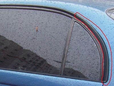

Чтоб не создавать новую тему спрошу здесь:
После морозов, на задней левой двери, отвалился уплотнитель под дверь(или как он там называется не знаю) его видно уже клеил предыдущий хозяин, поэтому на свое место он не встает!
Скотч его не возьмет из-за неровности поверхности!
Посоветовали приклеить термоклеем (ну этот, трубочки с пистолетом)! Кто что скажет?
Фото прилагаю!
Foto.jpg [ 169.95 КБ | Просмотров: 3863 ]
 Заголовок сообщения: Re: приклейка молдингов
СообщениеДобавлено: Вт апр 02, 2013 11:59 am
я бы попробовал на Момент для пластика или резины! Этот кусок сидит жестко, клей после высыхания становится как резина, не навредит лакокрасочному покрытию и за счет большой площади прилипания должен сидеть надежно...
Я клеил,нормально пока держется
