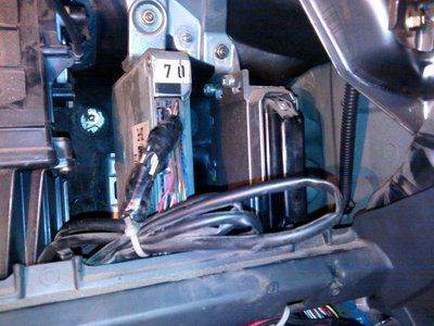

Тоже проблема,АВС не работает,пишет 35 ошибка(обрыв цепи переднего левого и заднего правого датчиков.Померял сопротивление на штекерах датчиков все впорядке.Хотел прозвонить цепь от датчиков до блока управления,найти его немогу уже пол дня блин,может подскажите где он находится

слева блок ЭБУ,справа блок ABS. Учти что стоит блок Бош,там коды ошибок надо смотреть по книге от Авенсиса и распиновку мозга там же.
