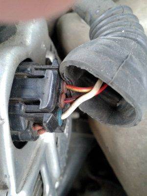

там без разницы, фишка одна... я заменил Бош на Денсо (см. мои фотки на две страницы раньше...)

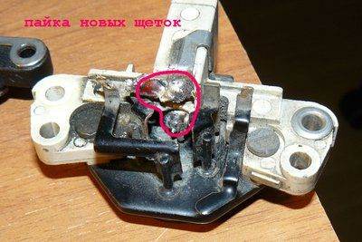

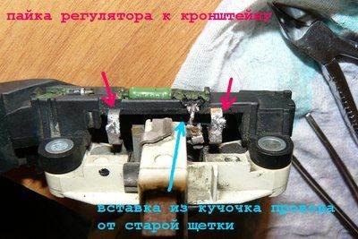

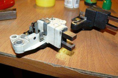

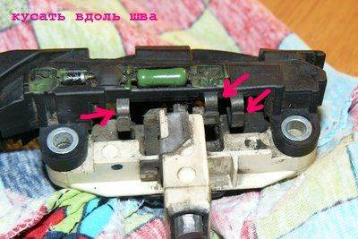

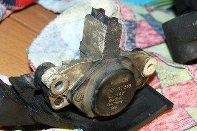

CREATIVE0809
Добавлено: Вт апр 02, 2013 6:30 pm |
| Стажер |
Зарегистрирован: Пт дек 05, 2008 11:24 am Сообщения: 13 Откуда: Челябинск Репутация: 0 [ ? ]
Машина: Carina E LiftBack (EN[DE])

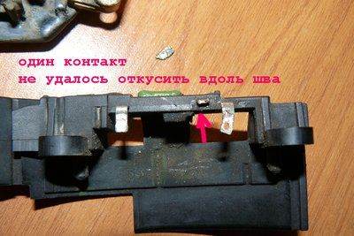

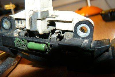

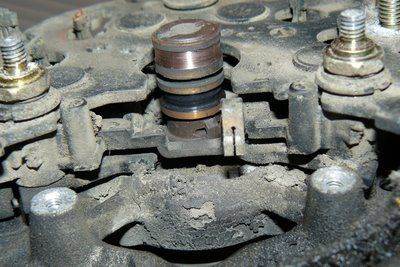

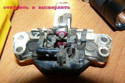

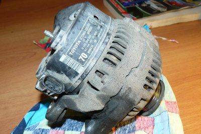

Щетки генератора были изношены. Ближнее к центру контактное кольцо изношено сильнее, как и щетка которая его касалась. Проблема непостоянства работы генератора была именно в этой паре щетка-кольцо. Причем если крайнее кольцо равномерно по всей поверхности блестело медью, то более изношенное было частями покрыто графитовой пылью. А это значит, что сильно изношенная щетка касалась кольца лишь в некоторые моменты времени — отсюда и тусклое свечение ламп аккумулятора и восклицательного знака на приборной панели.
Чтобы щетки можно было заменить, щеточный блок вместе с регулятором нужно отделить от пластмассового кронштейна — откусыванием контактов. Но кусать нужно в плоскости касания по шву. Все три контакта поддаются такого рода размыканию, но один я все-таки сломал из-за перегибов туда-сюда. Регулятор и щеточную группу я размыкать не стал. Просто отогнул ножки регулятора так чтобы можно было подобраться кусачками, дрелью и паяльником к дальней щетке. Кончики проводов в оригинале обжаты и пропаяны. Выпаять мне их так и не удалось. Поэтому я откусил обжимку как можно ближе к основанию и просверлил 1.5мм, а потом 2мм отверстия в месте входа проводов щеток, и освободил старые щетки. Новые щетки были куплены по 10руб. Они подходили по длине, но не по ширине. Поэтому они были доведены наждачным способом. Установка и пайка щеток никаких сложностей не вызвала. Вылет щеток: 10мм, как написано в руководстве. Сборка кронштейна и регулятора с щеточным блоком была произведена пайкой, с предварительным лужением контактов. Тот контакт, что обломился, был нарощен кусочком провода от старой щетки. После установки генератора на автомобиль, лампы горели штатно, после того как мотор завелся погасли штатно. Напряжение на аккумуляторе при заведенном моторе - 14.4~14.6 В. С момента замены щеток пробег всего около 20 км, количество стартов двигателя - 4-5.
Снятие генератора доставило своих хлопот: покупка нового накидного ключа на 14, отмачивание резьбы WD, простукивание болта молотком, удлинительная труба на ключ. Результат дало простукивание квадратной гайки (со скобой) в обоих направлениях по касательной подобием зубила. Старые ключи так и норовили скрутить грани головки болта, а новый цеплялся как положено.
