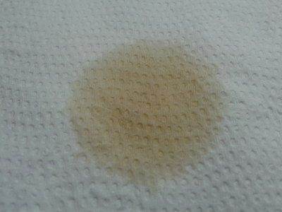

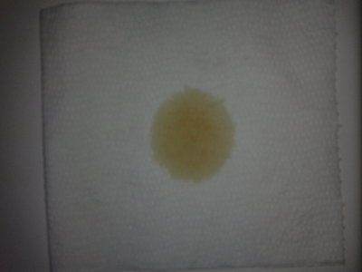

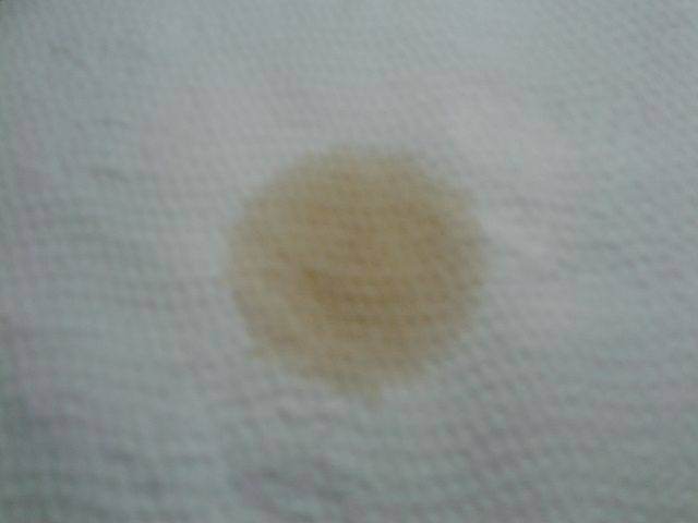

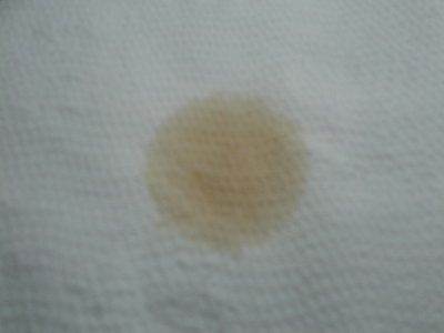

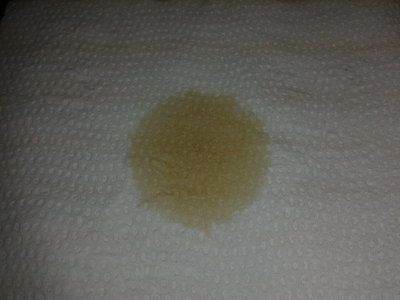

капнул своего на салфетку и через 3 часа на батарее. пробег 7000.
сделал несколько фоток, с вспышкой и без...
20130329_183354.jpg [ 61.04 КБ | Просмотров: 8505 ]
20130329_183401.jpg [ 92.46 КБ | Просмотров: 8505 ]
20130329_183305.jpg [ 63.88 КБ | Просмотров: 8485 ]
20130329_183335.jpg [ 94.26 КБ | Просмотров: 8485 ]

Kentavr
а чего капнул?
СообщениеДобавлено: Пт мар 29, 2013 6:50 pm
Сообщения: 6117
в смысле чего? после дня поездки капля масла на салфетке

на офисной бумаге зоны лучше проявляются - на такой салфетке почти ничего не видно. Завтра тоже капну

радует тот факт что чистое масло...
СообщениеДобавлено: Пт мар 29, 2013 7:08 pm
Сообщения: 1609
Двигатель: 4A-FE, Bosh
Kentavr
ага, даже удивительно после 7-ми тыщ. У меня такое же масло после 7000 пробега намного чернее было. А ты промываешь мотор перед сменой масла?

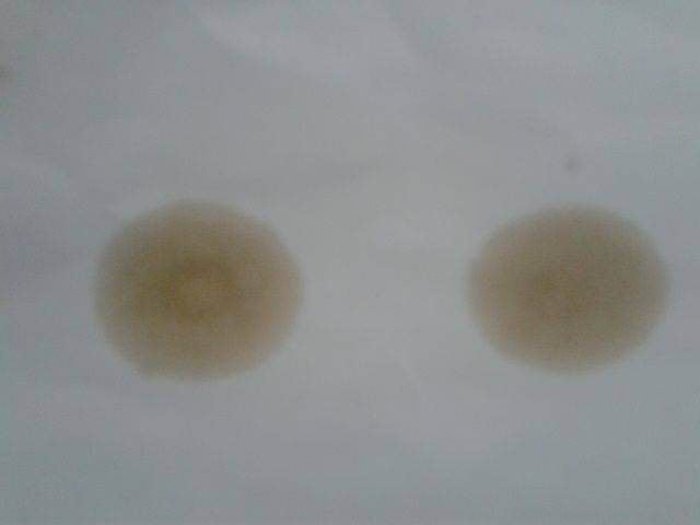

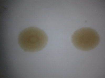

сегодня капнул на писчую бумагу
20130330_205145.jpg [ 57.37 КБ | Просмотров: 8403 ]
Комментарий к файлу: на просвет
20130330_205239.jpg [ 54.36 КБ | Просмотров: 8403 ]

Kentavr
попробуй на oil-club выложить и попросить "погадать" - там есть мастера. :D
Фото плохого качества.
Fritz писал(а):
"погадать"
Кстати, да, этот метод можно и так назвать. Он позволяет оценить некоторые свойства масла, и обнаружить некоторые проблемы. Но это не панацея, некоторых проблем он может и не показать. Это очередной "индикаторный" метод.
Кстати, подозреваю что, разные масла могут показывать несколько разные картинки, это зависит от состава масла.
Думаю этот метод полезно применять в динамике, например каждые 2 тыс. пробега (в одинаковых условиях). Тогда можно будет наблюдать динамику изменения свойств масла.

Dmitry_R
да, фото не очень ,но 3 кольца все-же видно - измерить можно и посчитать некий коэффициент.
Я вчера своего масла капнул, сразу после поездки 120 км и через 4 часа после такой же поездки. У меня всего 2 кольца видно (две зоны масла). Бумага видимо не та, капал на бумагу писчую, не для принтера.

Сообщения: 6117
Да же не собираюсь спорить про качество фото, но наверное все таки видно, что полимеризации не видно, и отложения если и есть то не большие... для пробега в 7000 думаю не плохой показатель. тем более мотор ни разу не промывал изнутри за 295000 пробега, но думаю попробовать, хотя не факт... В общем маслом доволен.
