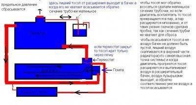

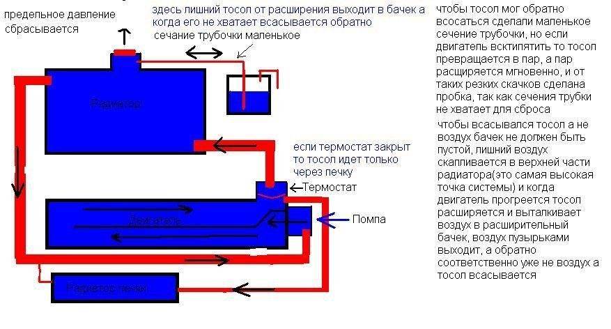

И ведь следствие-то очень простое - надо просто наблюдать за уровнем в расширительном бачке. По мере прогрева двигателя уровень должен подниматься. И наоборот
вот так как я понимаю проверяется рабочая крышка или нет
