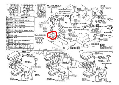

Столкнулся с такой проблемой:немогу определить № кожуха блока реле фар головного света.Крышка от него бъётся без проблем,а сам корпус нет.Кто может подсказать каталожный №?

Столкнулся с этой же проблемой. Фишка реле фар и есть корпус. Ножка реле и фишка у меня оплавились, релюшку почищу а вот фишку надо менять.... Никто не знает?

а не может ли этот блок идти как одно целое с подкапотной косой?

весь микрокат перерыл от мотора до электрики, листал специально постранично. Не нашёл. Знаю что не бывает такого. Но найти не могу, понятно что можно достать на разборке, но интерес уже гложет как так...
Добавлено спустя 3 минуты 43 секунды:
по сути, этот блок наверняка идёт с косой, потому как он есть фишка разъёмов мам у косы и получается что конец
