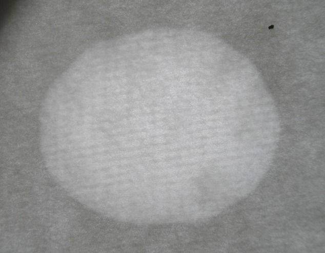

Только что сделал пробу свежего масла из банки, завтра посмотрим на неё
это насколько я понял - топливо, да ?
Я пока не уверен, есть некоторые подозрения, завтра видно будет.

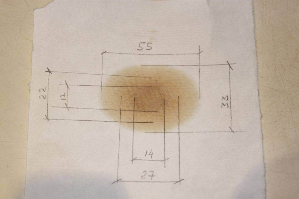

Померил,
утром сегодня
с учетом, что проба пролежала на батарее ЦО 14+24=38 часов большое кольцо тоже увеличилось
получаем: ДС = 1 - 19*19/37*37 = 0,74, что тоже выше среднего
Проба.jpg [ 213.45 КБ | Просмотров: 6346 ]

Только что сделал пробу свежего масла из банки, завтра посмотрим на неё...
Итак имеем пробу свежего масла, вид самого края, точно такой же как и пробах "с пробегом".
Так что нельзя точно сказать про наличие бензина, возможно есть немного, а может нет, и это просто "свежая" часть масла (какие то его компоненты).
Подозреваю что: ответ на вопрос по наличию топлива, может дать только лаб. тест "Температуры вспышки", и косвенно вязкости.
Свежее_HR.JPG [ 70.43 КБ | Просмотров: 6322 ]

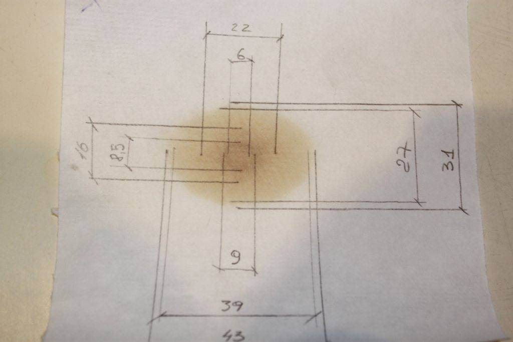

После 3-х часов простоя
Тотек HR 5/40
9 тык маслу
159 тык общий
на Тотек 50 тык
ДС = 1-13*13/24,5*24,5 = 0,718
3 часа спустя.JPG [ 221.64 КБ | Просмотров: 6226 ]
А не сразу после остановки двигателя нужно капать? Через 3 часа ведь осядет то, что можно было бы увидеть в пятне. Или я не прав?
СообщениеДобавлено: Чт мар 28, 2013 9:48 pm
А внимательность зачем?
Пробы делается Две, вроде как для более полной картины, сразу после остановки была тут viewtopic.php?p=567298#p567298

а после 3-х часов простоя что должно показать масло?
СообщениеДобавлено: Чт мар 28, 2013 10:17 pm
Не было времени вникать, читай тут http://www.oil-club.ru/forum/topic/5210 ... oba-masla/
СообщениеДобавлено: Чт мар 28, 2013 11:14 pm
Сообщения: 1609
Двигатель: 4A-FE, Bosh
Одолел 13 страниц и нашел только это : "В холодном масле(после ночной стоянки) тяжелые фракции "грязи" упадут на дно картера и капельная проба может быть менее информативной. Холодное масло имеет смысл исследовать, если стоит задача посмотреть "расслоение". Недаром есть выражение "перед употреблением встряхивать", то бишь перемешать."
Т.е. вопрос как-бы остался
СообщениеДобавлено: Чт мар 28, 2013 11:23 pm
Ну так туда и задавай.
СообщениеДобавлено: Пт мар 29, 2013 9:39 am
Сообщения: 1609
Fritz
попробую ответить сам себе :) . Капля сразу после остановки должна показать способность масла удерживать сажу, но она не покажет наличие воды и бензина в масле, так как масло горячее и скорее всего эти продукты испарятся. А вот остывшее масло наоборот - должно показать бензин, если он есть, и воду, тосол, антифриз если они присутствуют.
