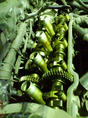

при замене ремня ГРМ сфоткал движитель, плохое качество, налет золотого цвета, это хорошо или плохо? масло было ESSO
DSC00641.jpg [ 102.58 КБ | Просмотров: 9776 ]
Это лаковые высокотемпературные отложения, - интервал смены не соответствовал качеству масла
Kentavr писал(а):
масло было ESSO
Такого продукта не существует!!!

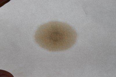

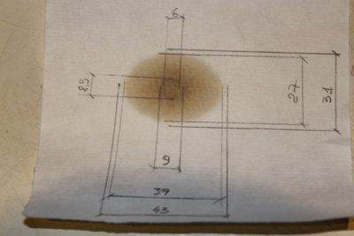

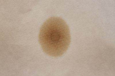

Вот сделал капельную пробу Тотек HR
пробег на масле 9 тыкм, общий 159 тыкм
проба со щупа хорошо прогретого мотора - 1 капля на фильтровальную бумагу
Фото после 14-ти часов выдержки бумажки на батарее центр. отопления
Добавлено спустя 25 минут 16 секунд:
ДЦ=1-d*d/D*D=1-9*9/33*33= 0,925
IMG_3172.JPG [ 257.24 КБ | Просмотров: 9527 ]
Комментарий к файлу: на просвет четко видно кольцо
IMG_3173.JPG [ 296.66 КБ | Просмотров: 9527 ]
Комментарий к файлу: размеры
IMG_3175.JPG [ 64.4 КБ | Просмотров: 9527 ]
Комментарий к файлу: Только на этой фотке увидел край еще одной зону, которую не померил
IMG_3168.JPG [ 215.71 КБ | Просмотров: 9527 ]
На пробе как раз видно то, о чем я говорил. Масло "держится" ни смотря ни на что, и плевать ему на щелочное число. Диспергирующие свойства на уровне свежего.

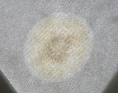

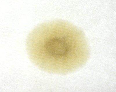

Смотрим и сравниваем с моими пробами на пробеге 2500-3000 км. (точно не помню, записи в машине)
Зима, 40% пробега по городу на холодном моторе, 30% по городу на теплом моторе, остальное трасса.
Проба1.JPG [ 68.5 КБ | Просмотров: 9493 ]
Проба1_просвет.JPG [ 72.74 КБ | Просмотров: 9493 ]
