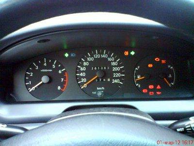

СообщениеДобавлено: Вт мар 19, 2013 7:46 pm
Сообщения: 6128
endY писал(а):
на заглушенном двигателе, на ручнике горит " P " , при заведенном " ! "
да ладно! просто включено зажигание и стоит ручник.
DSC01130.jpg [ 186.51 КБ | Просмотров: 16087 ]
