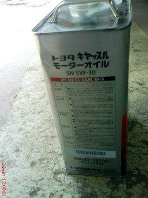

вот что залил в последний раз...
DSC01293.jpg [ 73.23 КБ | Просмотров: 6508 ]
DSC01294.jpg [ 66.64 КБ | Просмотров: 6505 ]

Kentavr
у меня его ело - почти 2 литра на 7 тыщ пробега, а в остальном ничего плохого
СообщениеДобавлено: Вс мар 17, 2013 7:41 pm
Если учесть что Тойота сама масло не производит, то... 8)
Да и писАли где то на форуме про него - звёзд с неба не хватает. :wink:
ну и как жрёт???
СообщениеДобавлено: Вс мар 17, 2013 7:53 pm
Сообщения: 6117
fuzz
нет! уже 9 проехал и между мин и макс
СообщениеДобавлено: Вс мар 17, 2013 8:03 pm
Сообщения: 317
Двигатель: 4A-FE BOSCH
Тоже на нём катаюсь, расхода нет.

Kentavr писал(а):
уже 9 проехал
многовато, уже на 7-ми у меня на ощупь это масло как вода
СообщениеДобавлено: Вс мар 17, 2013 8:15 pm
Сообщения: 6117
завтра пощупаю... :ts_ss:

Kentavr писал(а):
вот что залил
Это не самое плохое масло для новых моторов.
У него для Карин два недостатка:
1. Оно эко-малозольник,
2. жидковато для старых моторов на лето, особенно если уже "побегало".
Из преимуществ GF-5 - можно выдавить несколько капель экономии бензина. :)
От превращения в "воду" и избыточной экологичности, его MK-1 спасет. Ты из Москвы - грех жаловаться что достать не сможешь. Можешь 200-250 грамм не глядя добавлять. А 350 мл. из него почти спортивное масло сделают :D
