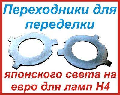

Rash писал(а):
Свет японский, т.е. придется вкладывать деньги в приобретение правильных световых модулей.
Нет света ипонцкого или европейского - дело не в рефлекторе фары. Есть просто по разному повёрнутая по своей оси лампочка. Всё! :nez-nayu:
Лечится очень даже примитивно - посредством оттаких колечек:
Ну как бы в моретте свет раздельный, т.е. не Н4 цоколь, а наверное, Н1.
Думаю, не проканает, Н1 как угодно верти :D

Rash
В большом модуле как раз Н4.

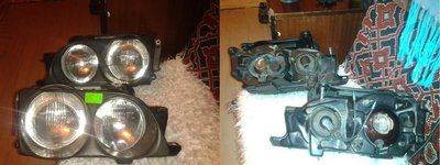

Прикупил я себе модули в дальний :)
