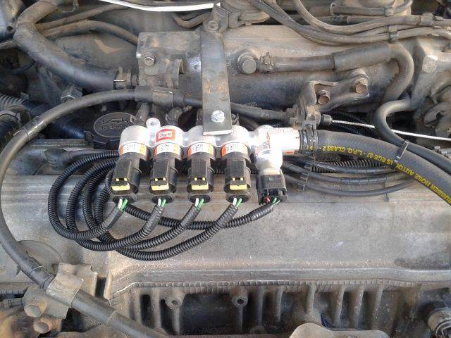

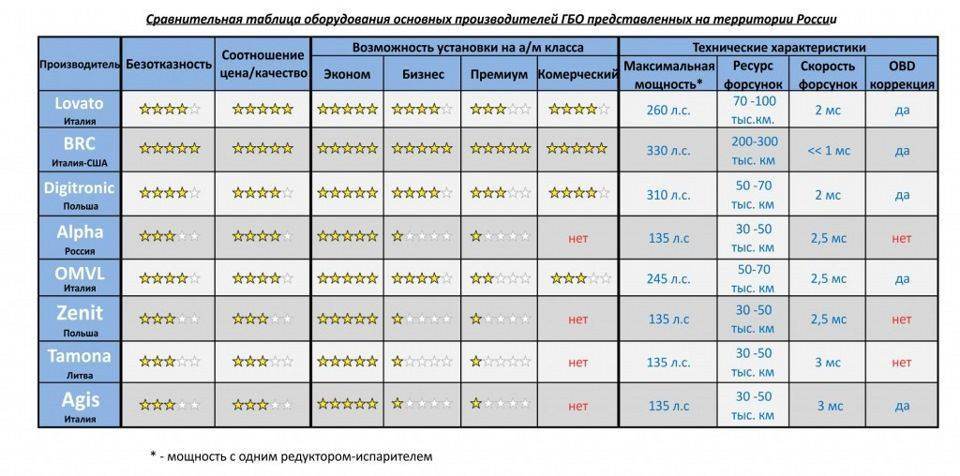

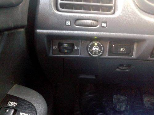

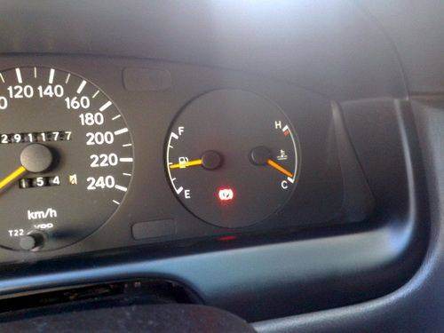

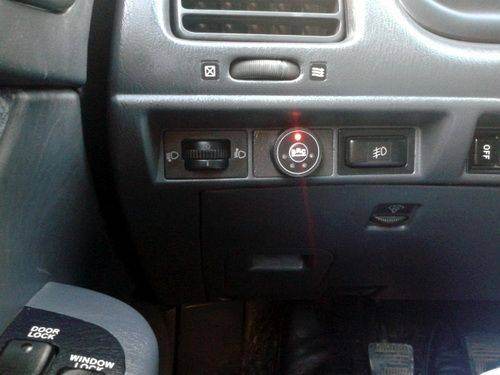

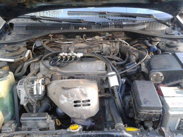

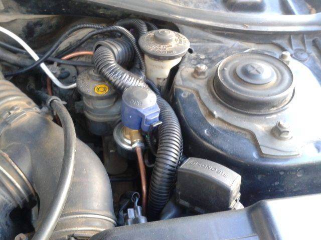

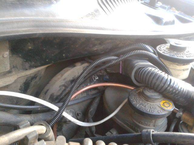

Ну вот наконец решился и поменял второе поколение ГБО (отработало 11 лет и начало периодически вонять, увеличился расход, требовалось менять диафрагму, шланги, трубки, фильтр) на четвертое! Качество работы специалистов сервиса на отлично! Только настройка ГБО заняла около часа! И на холостых и при нагрузке, и в статике и в динамике! В результате момент переключения газ-бензин и обратно вообще не ощущается, потеря мощности - нулевая! Динамика не изменилась!!! Покатался три дня, ощущения превосходные! Поразило количество параметров, которые настраивались после установки! Переключение бензиг-газ при нагреве ОЖ 42 градуса, при падении давления в газовом балоне (когда он кончается) автоматическое переключение газ-банзин. Кто то меня убеждал, что на BRC отдельно одна форсунка от рампы не меняется - полная чепуха! Отсоединяется одним стопорным кольцом! Если кого заинтересует мое мнение по поводу фирмы и производителя - это только BRC и установка только у дилеров! Оставили от второго поколения заправочный узел, балон. Цена вопроса - 20.000=
Ставил тут

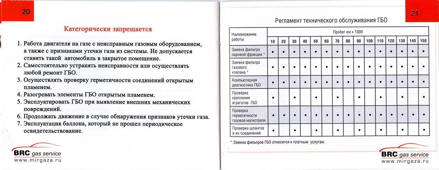

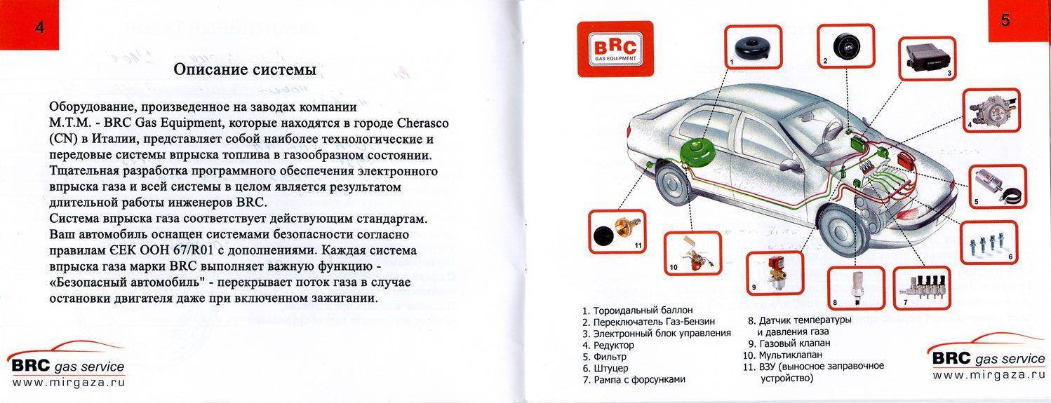

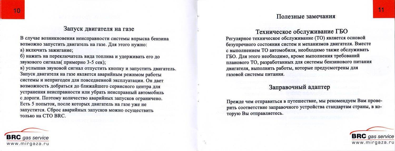

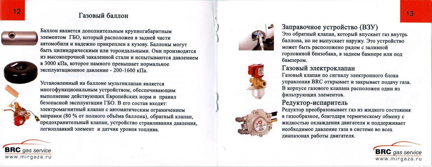

Вот оно сегодня и пришло...
Добавлено спустя 39 секунд:
Сервисная книжка...
