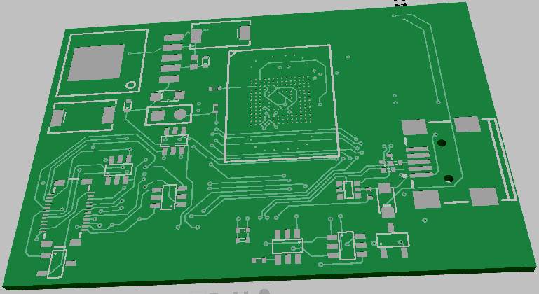

СообщениеДобавлено: Сб мар 16, 2013 11:32 pm
Сообщения: 634

Немного страшных картинок :D
upccar_board_1.png [ 28.61 КБ | Просмотров: 4313 ]
upccar_board_2.png [ 19.16 КБ | Просмотров: 4313 ]
СообщениеДобавлено: Сб мар 16, 2013 11:37 pm
Это две разные платы или отверстия не обозначены?
СообщениеДобавлено: Сб мар 16, 2013 11:47 pm
Сообщения: 634
Откуда: 77, Москва
Машина: Nissan Patrol W260
Двигатель: RD28T
Это одна плата. Это я закончил проверку того, что на нужной площади платы (35x50) хотя бы принципиально получится разместить все компоненты :) Дорожек с переходными отверстиями ещё нет. Чую слоев будет не меньше 4х все-таки... хотел в 2 уложиться.
СообщениеДобавлено: Вс мар 17, 2013 12:03 am
artem.levenkov писал(а):
Ну в кетае если заказывать не дорого будет ;)

СообщениеДобавлено: Пн мар 18, 2013 11:48 pm
Сообщения: 634
Откуда: 77, Москва
Двигатель: RD28T
Процесс близится к завершению... глаза - к слипанию.
upccar_board_3.png [ 31.78 КБ | Просмотров: 4197 ]
upccar_board_4.png [ 29.17 КБ | Просмотров: 4197 ]
СообщениеДобавлено: Вт мар 19, 2013 12:01 am
Ну ничё так, симпотненько...

Ещё одна страшилка...
upccar_board_5.png [ 38.79 КБ | Просмотров: 4137 ]
СообщениеДобавлено: Чт мар 21, 2013 11:18 pm
Сообщения: 634
Откуда: 77, Москва
Двигатель: RD28T
Плата вроде бы закончена. Сдавать в произодство надо, а страшно :) Вдруг ошибка какая-нибудь... хотя уже раз пять все перепроверил.
СообщениеДобавлено: Чт мар 21, 2013 11:26 pm
закажи несколько в Мск тестовых. оно дороже, но по крайней мере время экономится в случае чего
