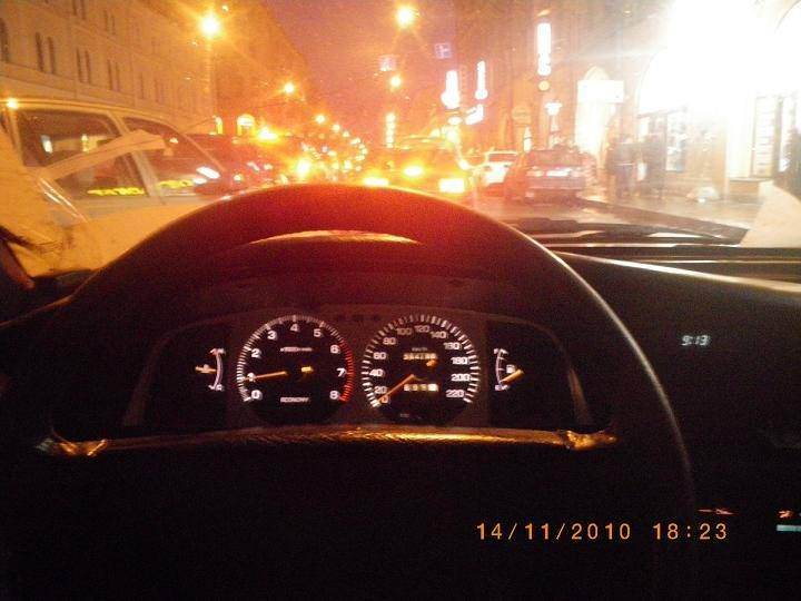

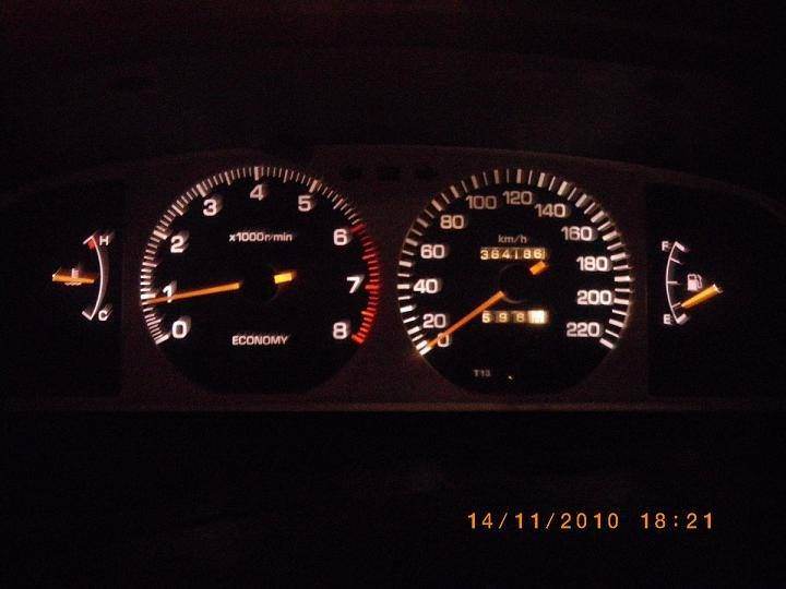

Нашел фотки подсветки приборной панели. Это у меня на Карине2 стояли лампочки Филлипс. Очень хорошо подсвечивали.Если нет желания морочиться с диодами можно эти лампочки поставить.
IMGP1321.JPG [ 48.39 КБ | Просмотров: 10357 ]
IMGP1322.JPG [ 62.72 КБ | Просмотров: 10357 ]
СообщениеДобавлено: Сб дек 08, 2012 5:59 pm
Сообщения: 395
Откуда: г. Первоуральск
Год выпуска: 2006
Подскажите какие именно?
СообщениеДобавлено: Сб дек 08, 2012 6:28 pm
Сообщения: 634
Год выпуска: 1900
Двигатель: 4afe,3sge,5sfe
Филлипс Блю Вижин, они в габариты идут.
СообщениеДобавлено: Сб дек 08, 2012 6:35 pm
Сообщения: 395
Год выпуска: 2006
Спасибо, попробуем! :)

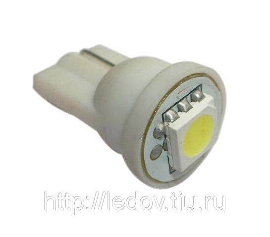

вот такие я поставил:
7881810_w640_h640_svetodiod_w5w_1_smd_w.jpg [ 21.39 КБ | Просмотров: 10120 ]
брал по 25 рэ. на дешевку, которая через неделю перегорит не кидался.
Когда менял, поджал чутка лапки в патрончиках, чтоб норм контакт был. Вот и весь рецепт тихой радости.

самые правильные светодиоды для приборки ! свет у них не бьет в точку, а рассеивается ...
Я на драйве - http://www.drive2.ru/cars/toyota/carina_e/carina_e/endyE/
Запчасти - viewtopic.php?f=34&t=19423
СообщениеДобавлено: Ср мар 13, 2013 4:40 pm
Сообщения: 3272
Двигатель: 4A FE LB
камиль писал(а):
Жень а светит ярко?или чуть видны деления?
Нормально. Ни разу не пожалеешь думаю ;) И подсветка шкал почти ровная.
Единственный минус: пока не нашел девайса, чтоб их диммировать. А в остальном - доволен как слон, ибо минимум затрат как финансовых, так и трудовых, ничего не надо переделывать. Т.с. Plug & Play :)
Это было основным критерием поиска светиков, т.к. эксперименты с линзованными не давали нужного мне результата :(. SMD тогда только-только появлялись....
кто меня на них надоумил уже не помню за давностью времени (пожал бы крепко руку в знак благодарности), но уже целенаправленно именно их искал.
