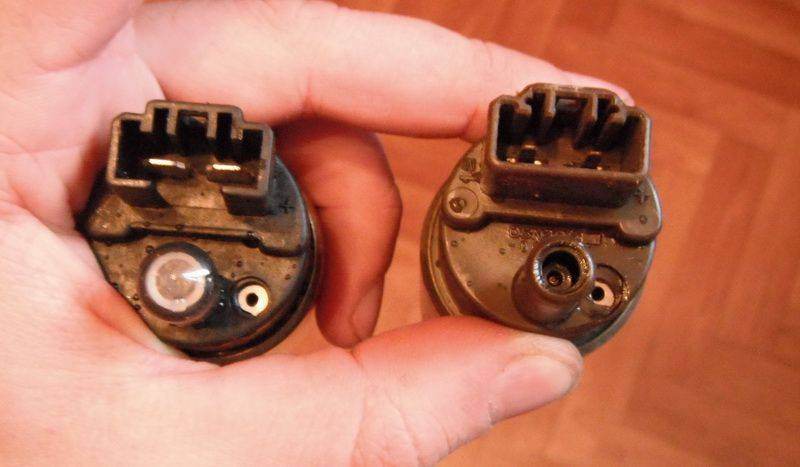

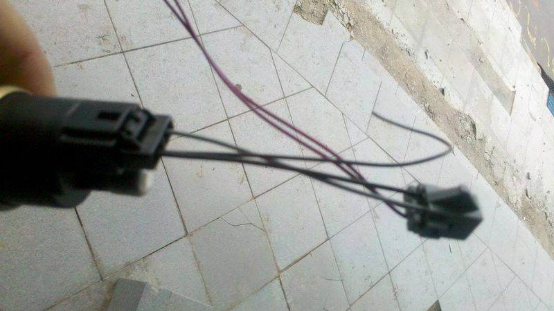

умер у меня насос на рафике, заказал из заменителей насос Spart
начал ставить и оказалась шляпа как с десяточными, хорошо тема изучена, поход до магазина, 100р за новую фишку и вопрос решен.

На Аккорде это было, там размер клемм совпал, только корпус фишки заменил.
На Каринах клеммы меньше по ширине.

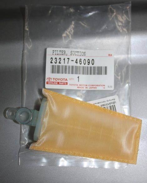

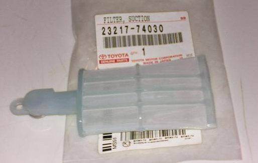

Кстати, есть вопрос по поводу различия этих самых сеточек.
Их на карину ставится ажно 3 штуки. Вот что говорит экзист:
23217-74030, 23217-46090 02.1992 - 03.1994 4AFE..AT190..JPP NIPPONDENSO
23217-74021 11.1994 - 01.1996 4AFE..AT190..JPP..SED..MTM..XL *EX-USSR - EX-UNION OF SOVIET SOCIALIST REPUBLICS SPECIFICATION
23217-46090 03.1994 - 01.1996 4AFE..AT190..JPP NIPPONDENSO
Весьма интересно, чем же они отличаются. В особенности что это за спецификация для экс-ссср стран. Цена у всех соизмерима.
Илья.

Вот два вида
Вот и попробуй третий вид заказать, потом нас просветишь, в чем отличие :D
23217-46090.JPG [ 88.84 КБ | Просмотров: 6161 ]
23217-74030.jpg [ 30.44 КБ | Просмотров: 6161 ]
