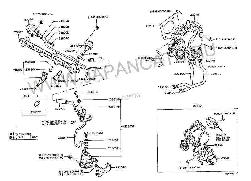

Кто подскажет по фильтру, купил оригинальный, в комплекте 2 кольца металлических (как я понял ставятся сверху где болт), а снизу где трубка закручивается нужны какие то уплотнители?

У меня, в оригинале, было четыре кольца. Два поменьше и два побольше :a_g_a:

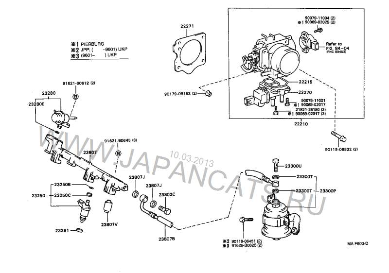

Skif1980 писал(а):
У меня, в оригинале
Это как?
Комментарий к файлу: 3S
3.png [ 117.1 КБ | Просмотров: 8546 ]
Комментарий к файлу: 4A,7A
7.png [ 85.62 КБ | Просмотров: 8546 ]

Faranos писал(а):
Это как?
на первой картинке так и есть:сам фильтр и четыре кольца
 Заголовок сообщения: Re: Топливный фильтр
СообщениеДобавлено: Вс мар 10, 2013 9:43 am
На первой картинке трубка переходная ставилась только на 3S, а у него 4а.
На самом фильтре только два кольца.... :)
Трубка, которая подходит снизу к фильтру, уплотнений неимеет, так как там конусный стык.
