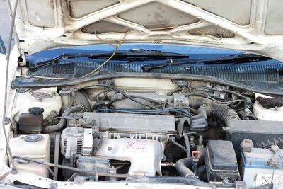

Доброго дня!
Такая ситуация, вчера полдня ездил по своим делам, все нормально было. Вечером приехал домой поставил машину. Утром собрался на работу, сел в машину и бздец. Стартер крутит но ничего не происходит.
Сам ладу не дам ибо только недавно стал владельцем =)
Заранее спасибо
СообщениеДобавлено: Пт мар 15, 2013 12:01 pm
Сообщения: 1935
Репутация: 60 [ ? ]
troppii
Проверить подаётся ли топливо ( должен гудеть бензонасос в баке или по бензину на свечах) и подаётся ли искра.
СообщениеДобавлено: Пт мар 15, 2013 12:04 pm
Сообщения: 1156
troppii
Сними крышку трамблера, почисти контакты и проверь уголек.
Руслан
СообщениеДобавлено: Пт мар 15, 2013 1:17 pm
Зарегистрирован: Пт мар 15, 2013 9:47 am
Сообщения: 18
Откуда: Белгород
Машина: Toyota Carina E седан (T190)
Двигатель: 1.8GL 4S-FE
как мне сказали трамблера у меня нет =)
прикладываю фото
222.JPG [ 170.72 КБ | Просмотров: 3630 ]
:shock: дизель?!
тьфу ты - показалось :D
Добавлено спустя 7 минут 11 секунд:
проверь всё равно

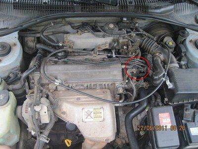

IMG_1086фото.jpg [ 139.86 КБ | Просмотров: 3622 ]

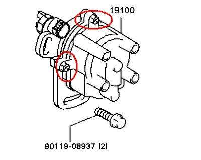

troppii писал(а):
а более конкретно про трамблер и как его снять?)
Снимать его не надо только крышку, которая крепится на двух(вроде) болтах, по крайней мере у меня так. :a_g_a:

troppii писал(а):
а более конкретно про трамблер и как его снять?) а то я чайник
3 мне кажется болта, 2 эти и один с другой стороны.

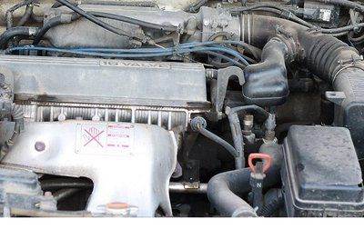

Сообщения: 18
Откуда: Белгород
я тут фото посмотрел и сравнил со своим=) трамблера у меня нету)))
меня просто уже в тупик загнали)))
333.JPG [ 121.97 КБ | Просмотров: 3610 ]
сфоткай ту часть, куда у тебя идут вв провода
А откуда у тебя 4S-FE

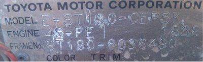

DenChugun писал(а):
не знаю вот табличка
666.JPG [ 89.72 КБ | Просмотров: 3608 ]

troppii писал(а):
росто я сейчас на работе,а машина н
troppii писал(а):
я тут фото посмотрел и сравнил со своим=) трамблера у меня нету)))меня просто уже в тупик загнали)))
А с чего ты решил, что нет трамблера тогда?
Там его на фотке просто не видно за резонатором впускным.
А вот про 4S-FE странно. Не корона у тебя? Хотя чего я спрашиваю, конечно праворулька судя по Frame.
А точнее CARINA FF. И трамблер у тебя есть точно.
