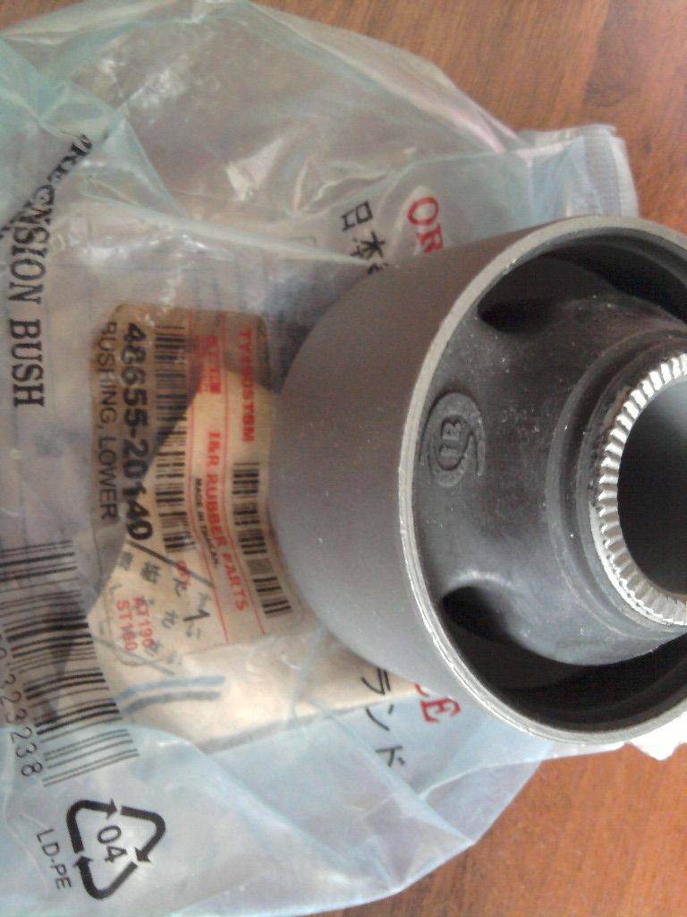

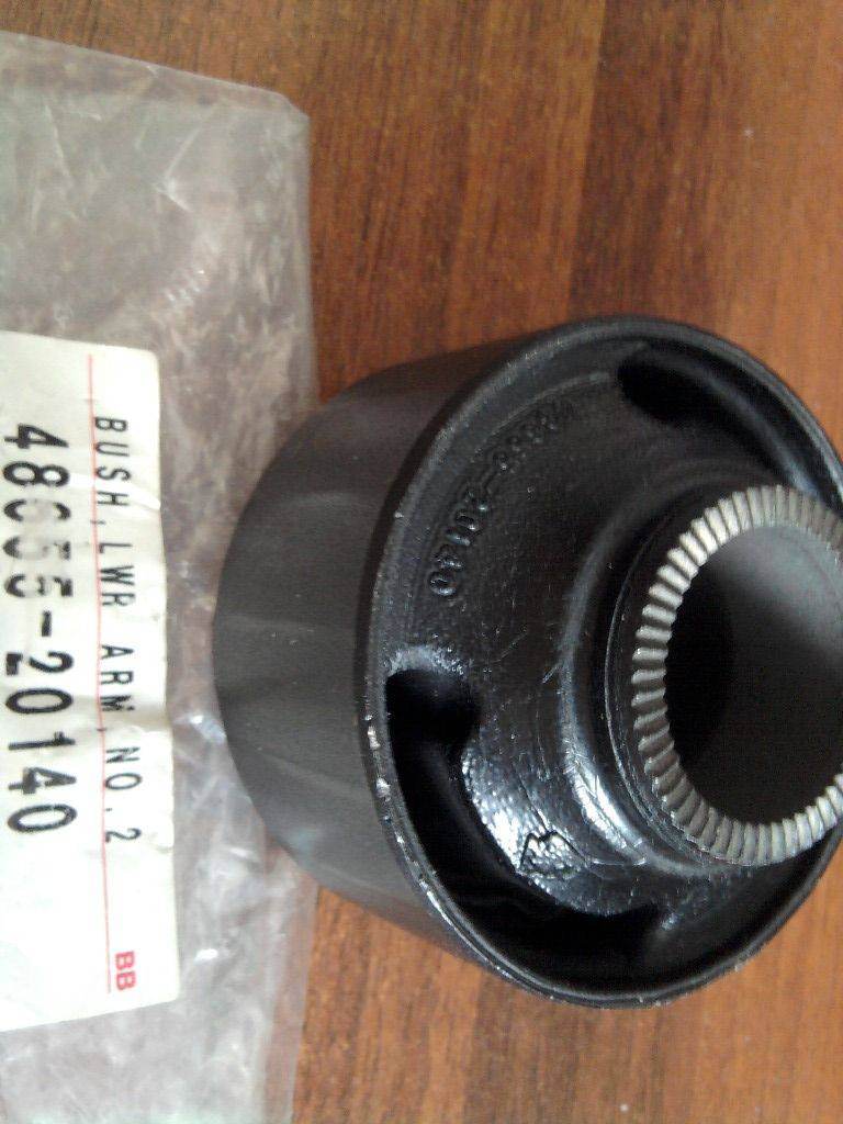

Вот что прислал Эксист: Вложение:
2013-03-09 11.06.37.jpg [ 181.87 КБ | Просмотров: 11909 ]
Эт какой-то "IR", выглядит поинтереснее: Вложение:
2013-03-09 11.07.02.jpg [ 166.22 КБ | Просмотров: 11909 ]
Как думаете, можно их в паре ставить? Крашеный в правый рычаг  Но, как ни странно, в крашеном внутренняя втулка имеет сложную форму-плавное расширение внутри в центральной части... Может это о чем нибудь говорит?

заказывал оба оригинальных? Оригинальный только первый,второй хз что за сайлент Втулка имеет расширение в середине для лучшей агдезии резины к металлу,поэтому оригинальные сайленты и не рвутся за 30 тысяч км

Нет, который "IR" куплен в магазине (не мной) как оригинал... О как! Оригинал и крашеный? Спасибо! Значт крашеный поставлю в левый рычаг!

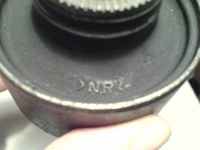

Я только что на днях поставил. Производитель не указан, но внешний вид сомнений не вызвал. Добавлено спустя 2 минуты 51 секунду:Re: Сайлентблок переднего рычага, задний. Фотоотчёт по заменеИ вообще-то они у меня были другие, с прорезями... http://www.drive2.ru/cars/toyota/carina ... l/2113092/Добавлено спустя 5 минут 37 секунд:Re: Сайлентблок переднего рычага, задний. Фотоотчёт по заменеА, у меня же короновские, точно...

Евген писал(а): А, у меня же короновские, точно... А на них кроме номера и стрелки были обозначения бренда ?

Нет. Все то же, что и у тебя.
