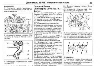

Походу Братцы ГРМ,снял крышку,а она вся порезана ремнём и ремень смещён в сторону,плюс ещё ко всему везде ремень натянут,а возле генератора весит спокойно!
Ищу инфу по меткам и ссылки на книгу, найти не могу,помогите инфу найти у кого есть возможность!

sever.max , видишь, я оказался прав, с тебя стакан, а по меткам ищи тут на форуме, была такая инфа с картинками и фотами.
Сергей.

Лодочник Это ещё не точный диагноз,а так то не вопрос на любой встрече где будем вместе! :)
Весь форум наш облазил и не нашёл,нашёл на дроме!
Метки ГРМ.jpg [ 211.25 КБ | Просмотров: 4398 ]

Метки выставишь, проверни коленвал пару раз вроде и опять проверяй метки, чтоб не уехали.

Ремешок поленяй на новый и состояние роликов и помпы проконтролируй.
