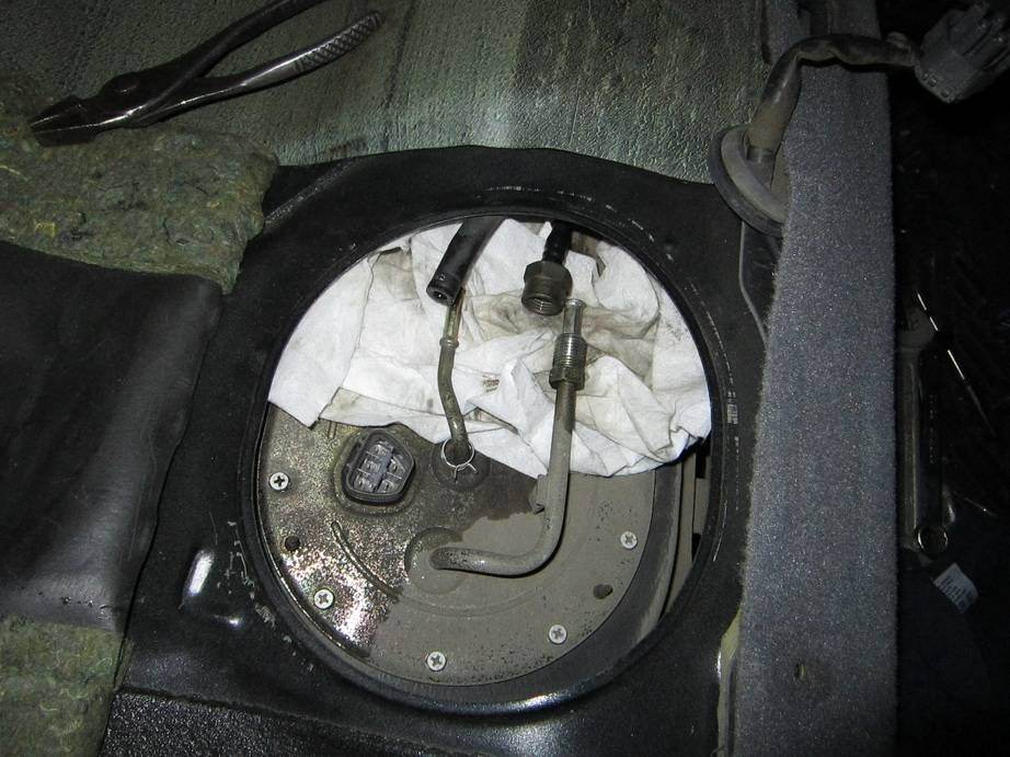

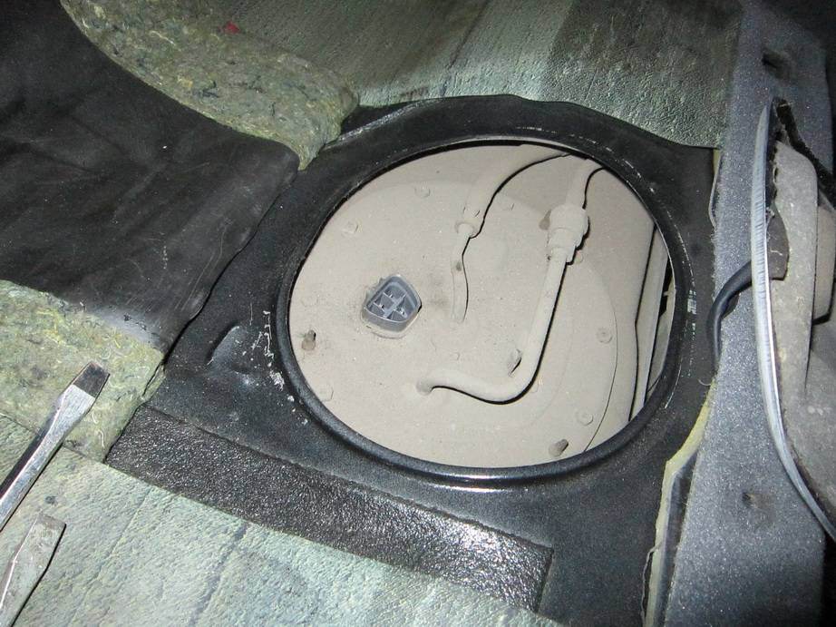

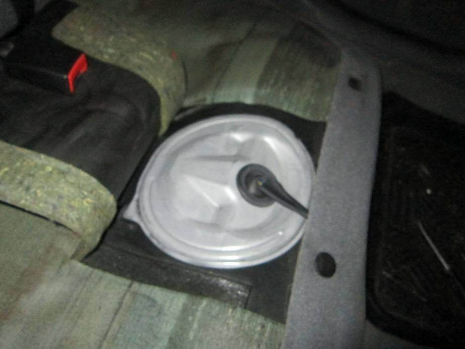

мини-фотоотчет
Комментарий к файлу: Фильтр тонкой очистки (доступ к нему сверху).
IMG_0794_новый размер.JPG [ 231.47 КБ | Просмотров: 12786 ]
Комментарий к файлу: OEM 23300-16320
IMG_0804_новый размер.JPG [ 242.38 КБ | Просмотров: 12786 ]
Комментарий к файлу: Крышка крепится на 2-стороннем скотче
IMG_0795_новый размер.JPG [ 187.37 КБ | Просмотров: 12786 ]
Комментарий к файлу: Прежде чем отсоединить топливопроводы, необходимо сбросить давление, а также смести пыль по периметру.
IMG_0796_новый размер.JPG [ 308.92 КБ | Просмотров: 12786 ]
IMG_0799_новый размер.JPG [ 275.68 КБ | Просмотров: 12786 ]
Комментарий к файлу: Снятый насос в сборе.
IMG_0800_новый размер.JPG [ 297.05 КБ | Просмотров: 12786 ]
IMG_0801_новый размер.JPG [ 262.62 КБ | Просмотров: 12786 ]
Комментарий к файлу: Новый насос и фильтр.
IMG_0802_новый размер.JPG [ 247.16 КБ | Просмотров: 12786 ]
Комментарий к файлу: Собранный узел в сборе.
IMG_0803_новый размер.JPG [ 263.42 КБ | Просмотров: 12786 ]
Avensis (ST220), 3SFE
