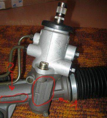

Всем привет,прошу помощи у знатоков.Ситуатция :cry_ing: такая,потекла рулевая рейка,но оказалось что ее меняли на рейку от первого авенсиса.Так вот вопрос, :s_o_s: существует ли на авенсисы ремкомплект рейки и в какой части рейки искать ее код,говорят что должна быть табличка но я ее не нашел.Если у кого завалялась лишняя рейка предлагайте :ts_ss:

полагаю что на авенсисе тоже рейка ЗФ, так вот на моей новой рейке было так:
1 - выбит оригинальный тойотовский номер
2 - номер рейки по ЗФ-каталогу
ЗЫ на старой рейке в этом же районе и была табличка с оригинальным номером, где и в пункте 1
IMG_1092.JPG [ 96.84 КБ | Просмотров: 6460 ]

Рейки Авенсиса I и Карины-Е абсолютно взаимозаменяемы. На все модификации Карины-Е и Авенсиса ставились одинаковые рейки. Единственное исключение - Карина-Е GT c подвеской Супер Страт - рейка другая.
На Карину ставили рейки двух производителей: германия (ZF) и япония (Toyoda). Toyoda надежней и долговечней. Для реек ZF в официальных каталогах нет запчастей. Ремкомлект купить можно, отдельные комплектующие тоже. Но не все (например, нельзя купить сам вал рейки, управляющий клапан, корпус управляющего клапана, корпус рейки и т.д.).
На Авенсис ставились только немецкие рейки ZF.
