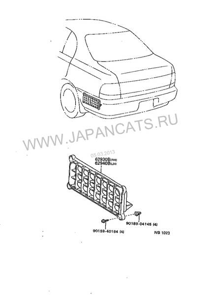

Первое время после покупки карины постоянно дышал пылью во время поездки с открытыми окнами. После не долгого изучения проблемы понял, что пыль в салон тянет через багажник и именно при открытых окнах.Детально излазив весь багажник обнаружил, что клапан вентиляции салона просто-напросто отсутствует.Кому и зачем понадобилось его убирать для меня осталось загадкой, но именно через эту дыру в салон попадала пыль и конечно запахи с улицы, в том числе и выхлоп.После установки клапана проблема решилась.
Думаю всё дело в негермитичности багажника.
Что за клапан?

С противоположной стороны от домкрата, под обшивкой - пластиковый прямоугольник с резинками внутри.

Виктор77
62940-05020 типа такого. Тоже на авенсисе излохматилась шторка клапана, вся пыль с дороги - в багажнике, а с боковым ветерком и газы с выхлопной попадают. Пока не нашел, из чего восстановить клапан, натянул на решетку фильтровальную ткань - пыль пропала.
Да, понял, этот клапан - решетка со шторкой: http://www.carina-e.ru/viewtopic.php?f=22&t=838
