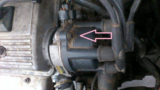

И снизу тоже такой 1 болт
DSC_1658.JPG [ 86.57 КБ | Просмотров: 4293 ]
