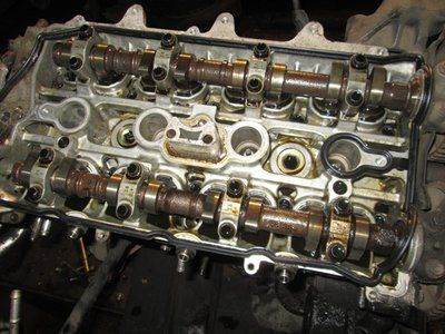

у меня вот так.
ГОЛОВА.jpg [ 107.29 КБ | Просмотров: 17193 ]

на каком масле двиг. работал? Даже лаковых отложений нет, удивительно.

Последнее время на Ликви Молли.

Ну это то понятно, я даже где то на форуме здесь фотки видел как он влияет по истечении времени на поверхность цилиндра (или поршня - не помню уже)...
Но КАК объяснить идеальную чистоту и состояние Женькиного мотора?! (на фото выше) :du_ma_et: :st_ruskiy: :?:

Liqui moli Synthoil High Tech 5W-40
вот такое пользую.

Понятно теперь... :nez-nayu: :a_g_a: Ну а это какое?! Как узнать - органический там молибден или шняга?
Взять и посмотреть на анализ.
http://www.oil-club.ru/forum/topic/4429 ... _p__136597
Ну а это какое?!
Никакого молибдена там нет, как и эстеров, http://www.oil-club.ru/forum/index.php? ... h_id=10360
Из хорошего - есть бор (модификатор трения или противоизносная присадка).
